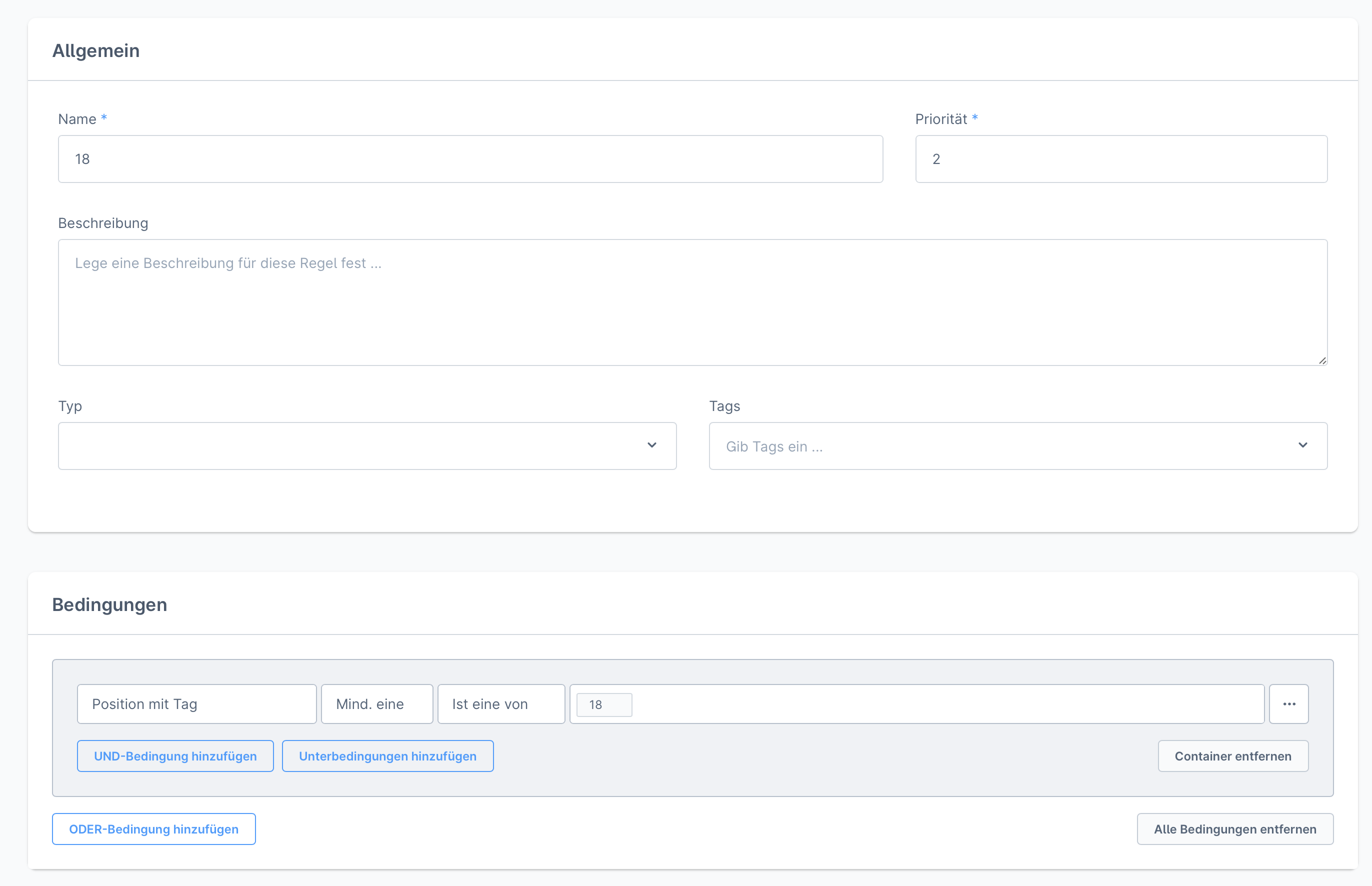

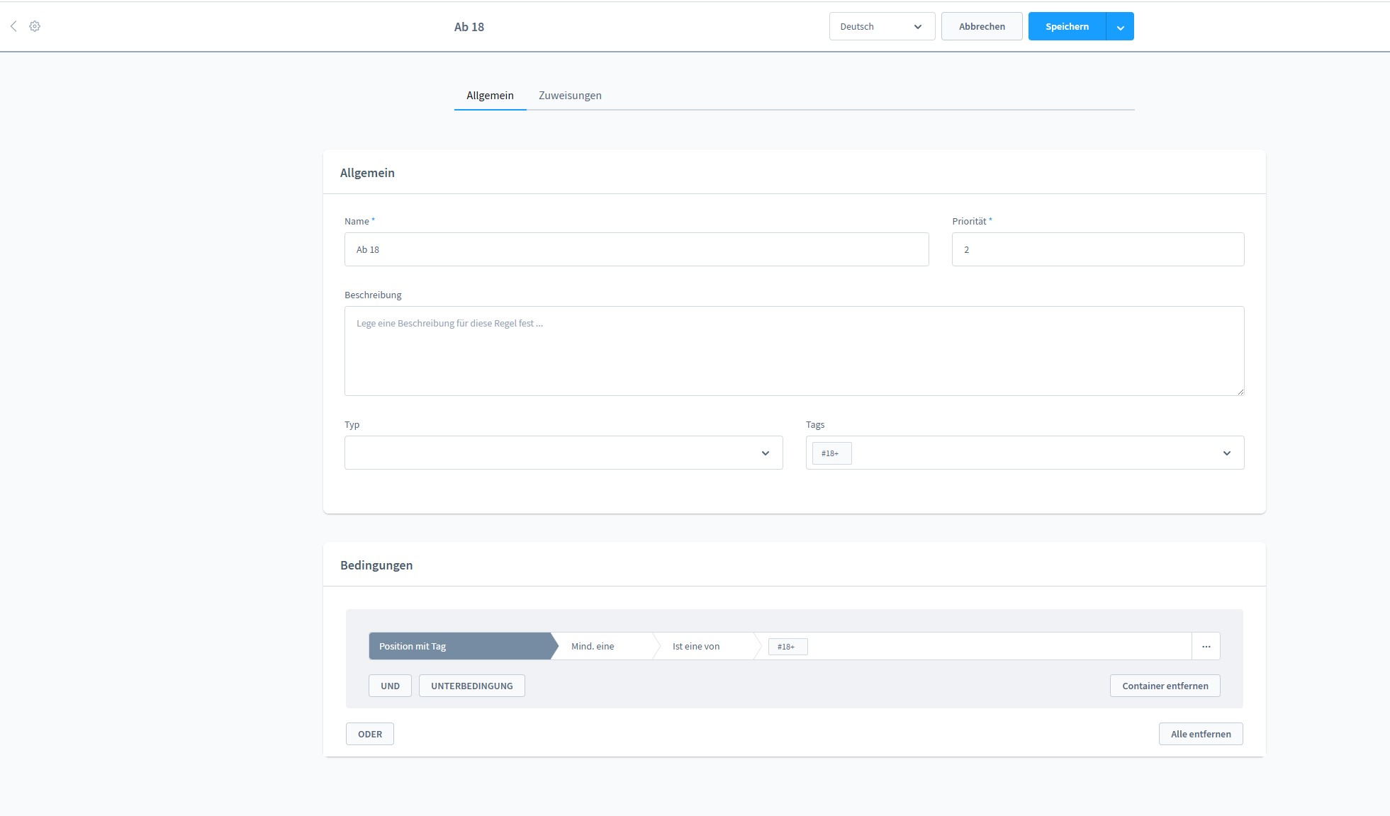

Ich möchte bei den ab 18 Produkten das im Warenkorb nicht ausgewählt werden kann zwischen den beiden Versandarten, sondern nur der Versand „DHL Altersichtsprüfung“ genutzt wird. Ich habe einen TAG angelegt sowie die Regel „Ab18“ ( siehe Bild)
Ich komme aber nicht weiter. Gehe ich auf die Siete und wähle das AB18 Produkt ausw, kann ich trotzdem noch zwischen beiden Versanrten wählen. Genau so wie wenn ein Ab18 Produkt drin ist UND ein normales Produkt, soll NUR der ab 18 Versand dort stehen.
Kann mir dabei jemand helfen und vllt auch reinschreiben wie. Die Bilder haben mir jetzt nicht wirklich weitergeholfen.
Mit freundlichen Grüßen(upload://8F99kcPWrQjSeCtJdwaKenmeLLy.jpeg)
Füg mal bei der Normalen versandart die bediungen position mit tag alle keine mit 18+
dann sollte die versandart dementsprechend jeweils angezeigt werden
