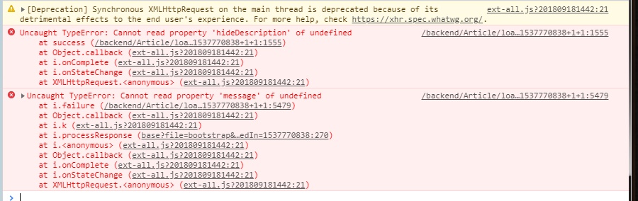

Ich habe heute einmal mtt der Konsole geloggt… Da bekomme ich folgendes angezeit…
Schade das uns keiner helfen kann…
