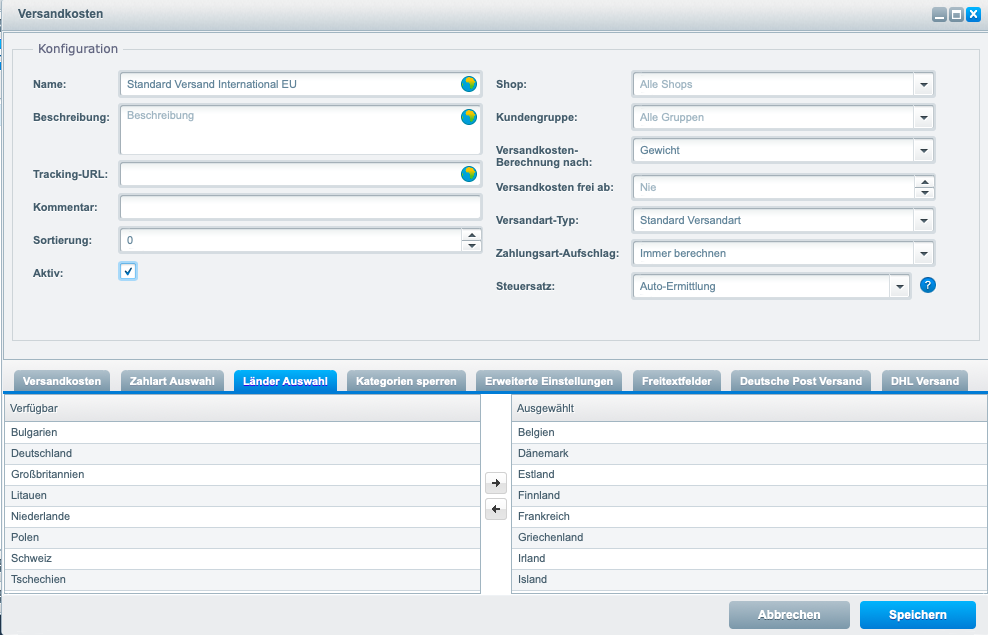

Habe alles vielfach gechecked. Auch mehrere Mitarbeiter bei Mittwald können das Verhalten nicht erklären. Länder sind korrekt in den Versand- und Zahlungsarten hinterlegt und auch für den englischen Sprachshop aktiviert. Zahlungsart und Versandart werden nicht angezeigt, sobald man auf Sprachshop EN schaltet.

Ja, die Standardkundengruppen sind jeweils hinterlegt. Es scheitert irgendwie an den Versand- und Zahlungsmethoden. Die werden im Sprachshop jeweils nicht angezeigt.
Ok, also scheinbar nutzt du ein Plugin für „Deutsche Post Versand“ und „DHL Versand“. Da schonmal nachgefragt?
