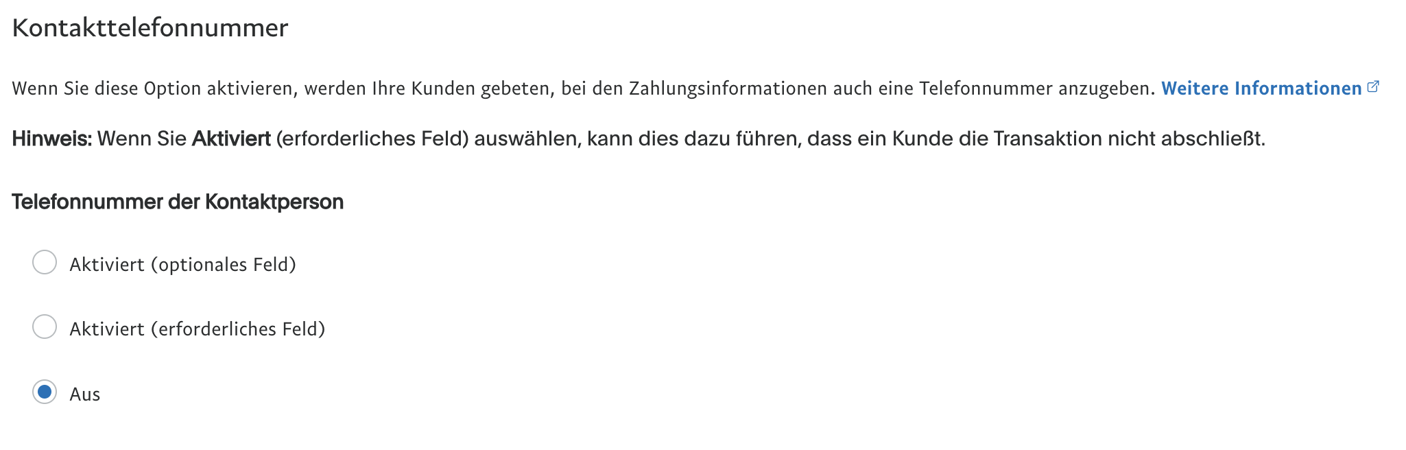

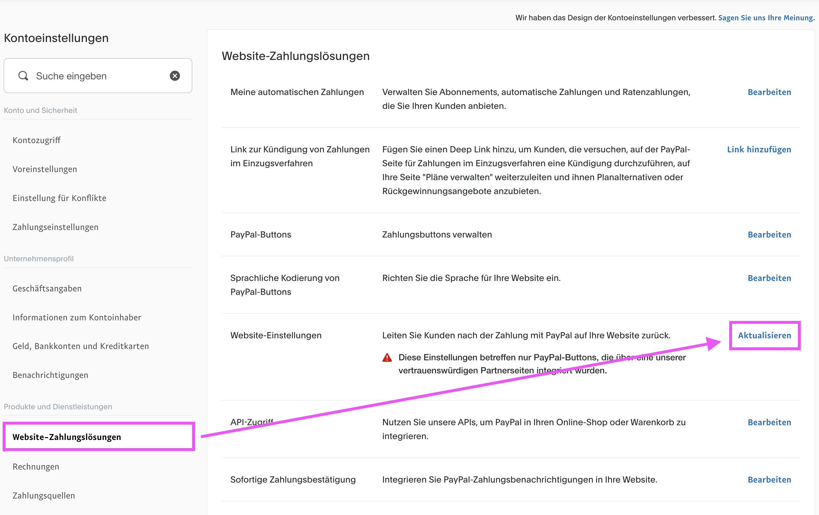

Im Paypalkonto auf “Kontoeinstellungen”, dort auf “Webseite-Zahlungslösungen”, dann bei Webseite-Einstellungen auf “Aktualisieren” klicken. Dann runterscrollen und fast ganz unten kommt “Kontakttelefonnummer” mit den Einstellungen.
