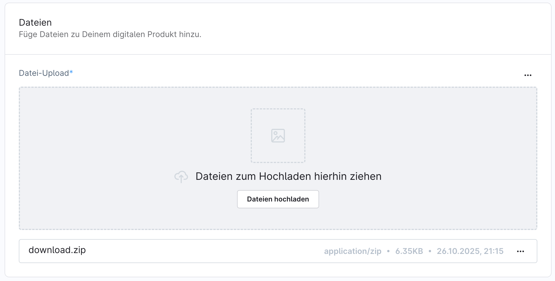

Eben unter 6.7.3.1 getestet und ich kann für ein Downloadprodukt problemlos eine ZIP-Datei hochladen.
