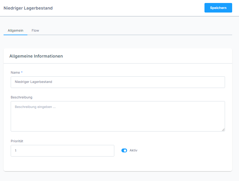

  1. MENÜ EINSTELLUNGEN (Shop) → FLOW BUILDER → FLOW HINZUFÜGEN
    2.1 . Registerkarte „Allgemein“
    Name: Niedriger Lagerbestand
    Beschreibung: … beliebig …
    Prio: 1
    Aktiv: ja
    siehe: https://www.lembi.de/pd/shareX_329772892.png
