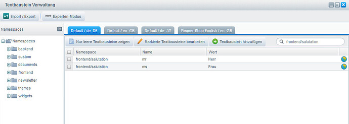

hallo
same problem here…
nach dem update bei der anmeldung im deutschen shop mr und ms zur auswahl. frontend/salutation textbaustein eigentlich richtig. siehe sreenshot.
was könnte da noch falsch sein? danke für hilfe
Was hast du denn für eine Lokalisierung am Shop hinterlegt?
de_DE, en_GB oder de_AT? Bei dir wird ja für alles ein Reiter angezeigt. Am besten mal in den dazugehörigen Reiter schauen, auch nochmal zusätzlich in dem zum Shop passenden Reiter schauen.
das wars
at länderkennung waren die textbausteine falsch. vieln dank
