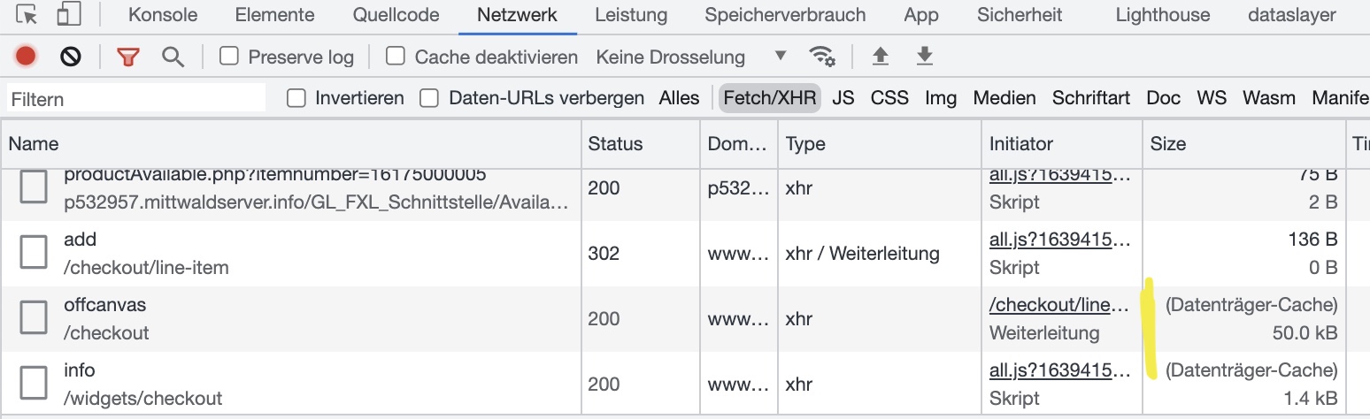

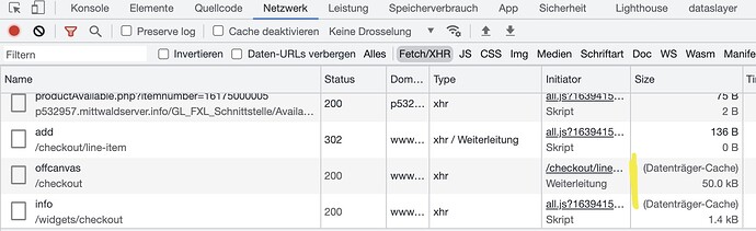

Was mir aufgefallen ist:
In der Konsole sieht man auch, das der Warenkorb aus dem Datenträger-Cache kommt.
Wie kann ich das verhindern?
