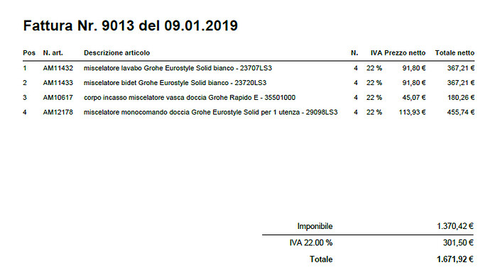

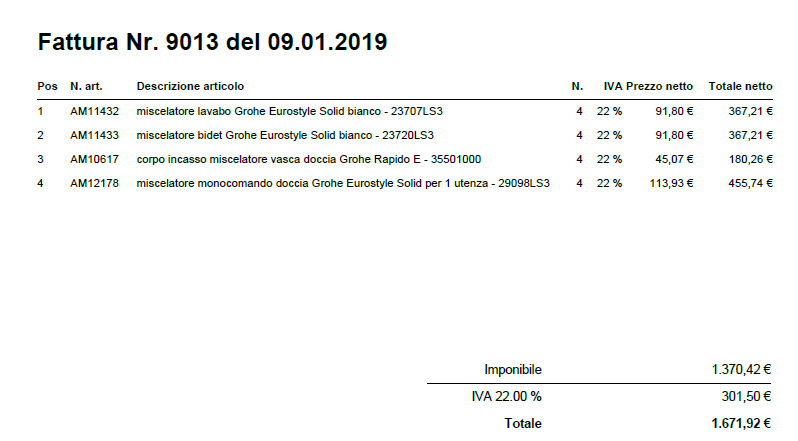

              Ok, dann hab ich das eventuell verwechselt. Vertikal oder Horizontal ist im Grunde ja egal. Das Problem sind die Rundungsfehler !!!
4 x 45,07 sind halt nicht 180,26 !! Deshalb wird die Rechnung zurückgeworfen und ist ungültig !!

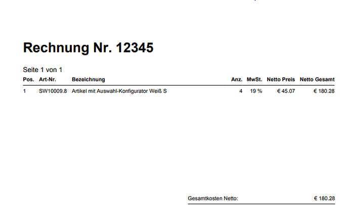

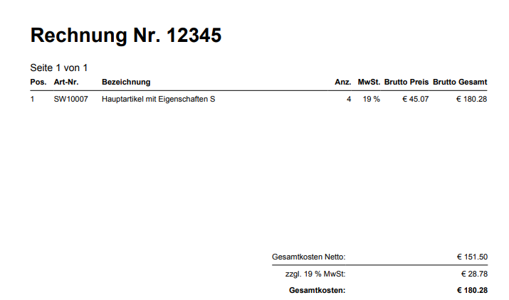

Um deine Berechnung nun nachvollziehen zu können, musst du konkrete Informationen liefern. 4x 45,07 kann Shopware einwandfrei:
Netto
Brutto
Aber das steht auch in dem verlinkten Artikel.

@spirotech schrieb:
Wäre nur grundlegendes EinmalEins.

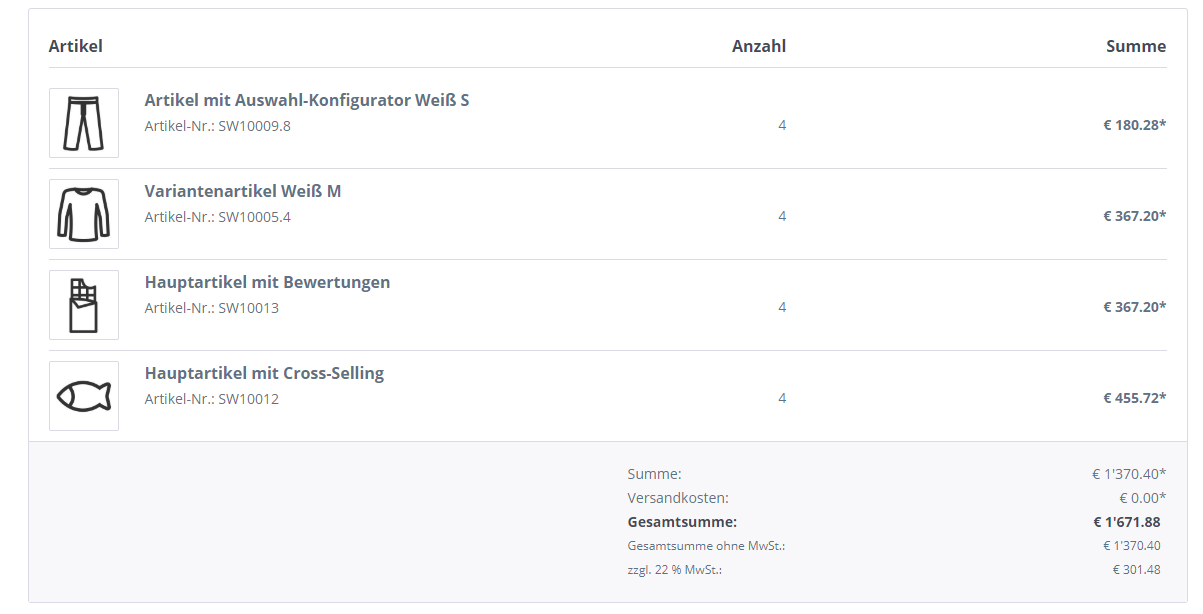

Funktioniert ja im Standard 5.5.4 ohne Plugins, siehe Screenshots.
Gerade extra für dich getestet.

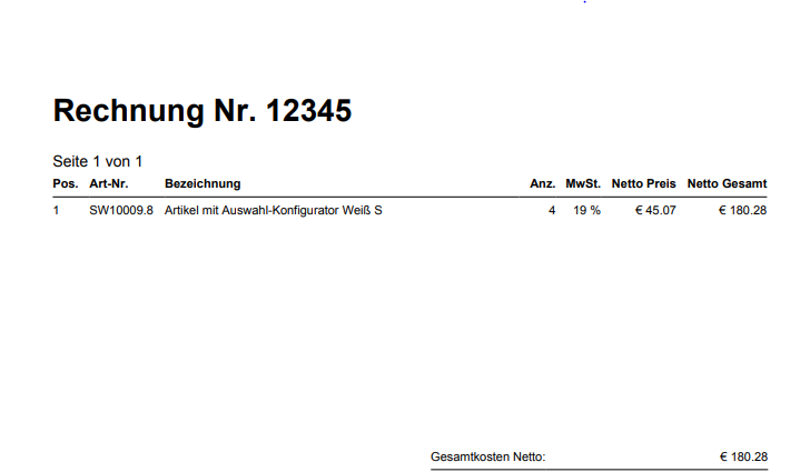

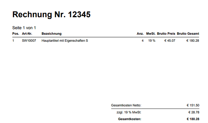

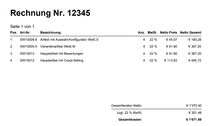

              Aktuelle Shopware-Version gerade getestet:
Das es in bestimmten Konstallation sowas geben kann, bezweifel ich hier garnicht. Dein Case ist aktuell allerdings nicht nachvollziehbar.

              Also wir pflegen Bruttopreise und aus diesem Grund muss man vom richtigen Gesamtpreis, der dem Kunden im Shop angezeigt wird ausgehen.
Einzelbruttopreis 54,98 x 4 = 219,92 GesamtBrutto.
219,92 / 1,22 (Steuersatz) ergibt kaufmännisch gerundet 180,26. Also ist dies der richtige Netto-Gesamt-Preis !
54,98 / 1,22 = auf 2 Stellen gerundet eben 54,07 auf 3 Stellen wären es die 54,065. Sehe da keine andere Lösung, egal welche SW-Version.
Hoffe, ich konnte es nun genauer erklären.

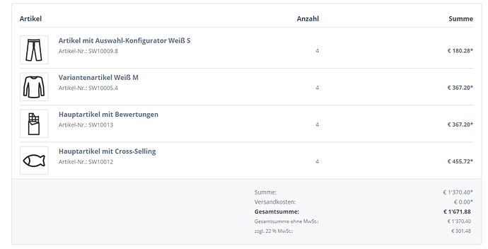

              Der Kunde sieht Nettopreise ihr pflegt aber Bruttopreise?
Oder sieht der Kunde im Shop auch Nettopreise?
Wenn er Nettopreise sieht, dann sieht er im Frontend auch nur 45,07 (2-stellig). Entsprechend wird damit auch gerechnet - der Endkunde weiß ja garnicht, was man im Backend für einen Bruttopreis angibt. Es wird immer mit den Preisen gerechnet, die auch angezeigt werden - wenn man hier mit 45,065 rechnen würde, müsste man diese auch ausweisen, damit die Berechnung nachvollziehbar wird.
Das was du aktuell wünschst, lässt sich so mit Shopware nicht umsetzen.
              Nein der Kunde sieht nur Bruttopreise. Die elektronische Fakturierung verlangt aber Nettopreise !!
