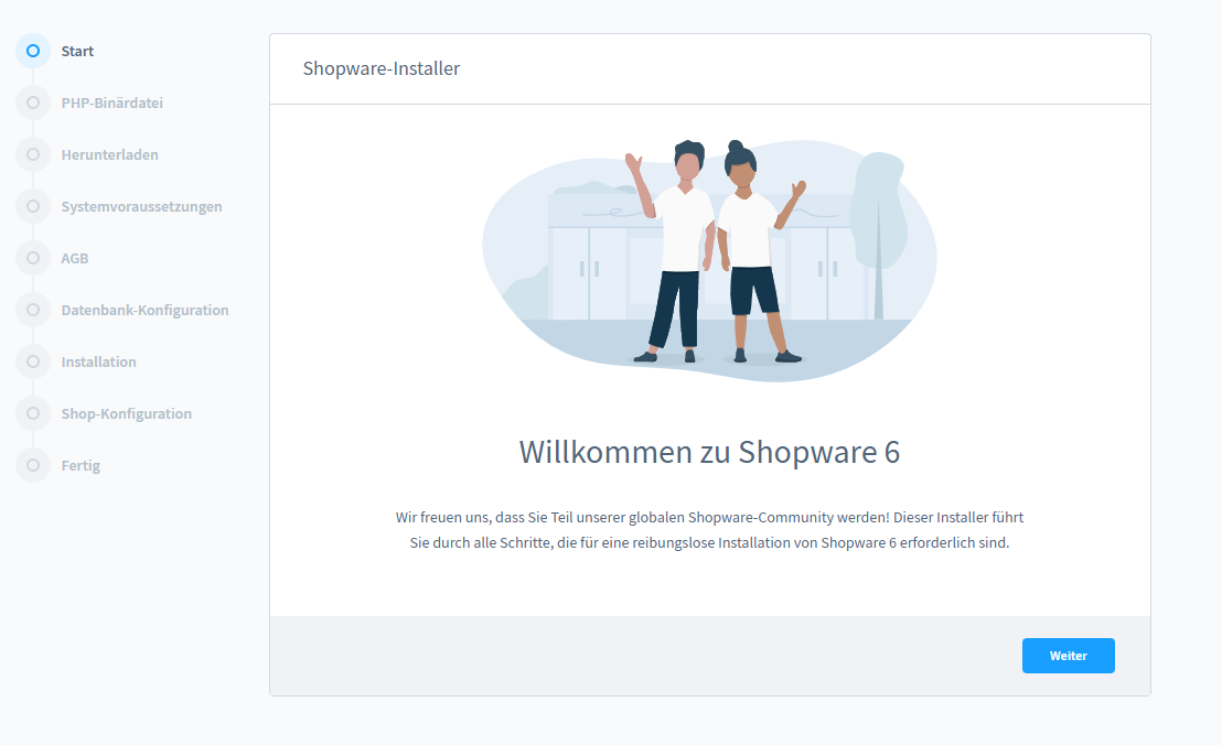

die Shopware Aktualisierung von der Version 6.7.4.2 auf die Version 6.7.5.0 startet den Installer und nicht die Aktualisierung. Ist das so normal und beabsichtigt?

was ich meine ist dass der Shopware Installer aufgerufen wird statt der Aktualisierungsoberfläche.
Das ist absolut in Ordnung so. Dir wird dann zu einem späteren Zeitpunkt das Update angezeigt.

Nun verstehe ich, wieso du irritiert warst. Ist ein Bug und wird behoben.
