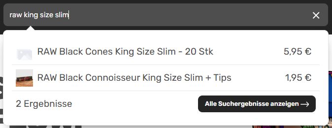

Könntest du bitte einen Screenshot der Suchergebnisse teilen? Bei der Suche nach „RAW King Size Slim“ finde ich zwei Produkte, das sind jedoch lange nicht alle, die angezeigt werden müssten. Es gibt acht Produkte, welche „RAW King Size Slim“ im Titel haben. Mit der Suche „Black Leaf Grinder“ müssten elf Produkte, nur durch den Titel, gefunden werden.
Vielen Dank, dann muss es irgendwo bei mir gekracht haben, ich finde mit „UND“ und „ODER“ Suche nur die beiden Produkte. Ich denke, Shopware müsste am besten einmal komplett neu installiert werden oder kannst du noch etwas anderes empfehlen?
