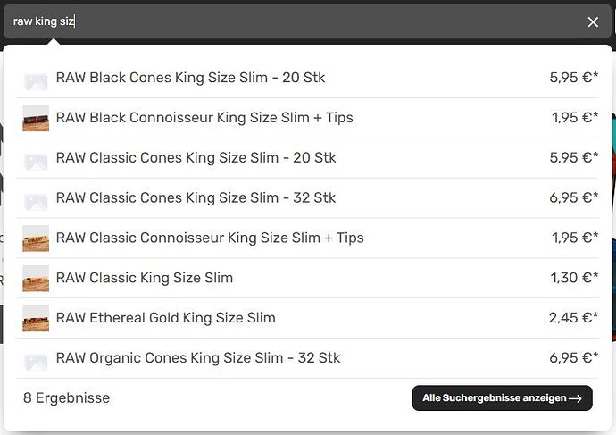

Ich verwende die „UND“ Suche, sowie die Standardwerte der durchsuchbare Inhalte und die min. Suchbegrifflänge von 2. In der Vergangenheit hatte ich immer wieder das Problem, dass Produkte nicht gefunden wurden oder komplett falsche Produkte angezeigt werden, welches ich durch erneuern des Such-Indexes beheben konnte.
Nun besteht das Problem jedoch auch nach erneuter Indexierung. Die „product_search_keyword“ Datenbank ist mit 4390 Keywords befüllt, wobei jedoch direkt auffällt, dass einige Hersteller fehlen und Keywords, welche immer wieder in Produkttiteln auftreten ebenfalls nicht aufgeführt werden. Dann gibt es aber teilweise Keywords, welche nur in einem einzige Produkt auftauchen und diese werden in der „product_search_keyword“ Datenbank aufgeführt.

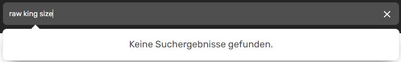

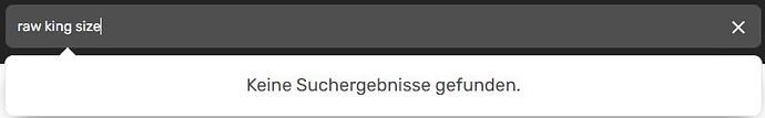

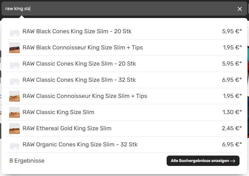

Es fällt ebenfalls auf, dass die Suche teilweise nur mit unvollständigen Anfragen funktioniert. Suche ich z.B. „RAW King Siz“ werde ich fündig, schreibe ich „Siz“ jedoch richtig als „RAW King Size“ werden keine Produkte mehr gefunden. Ich verstehe es nicht…

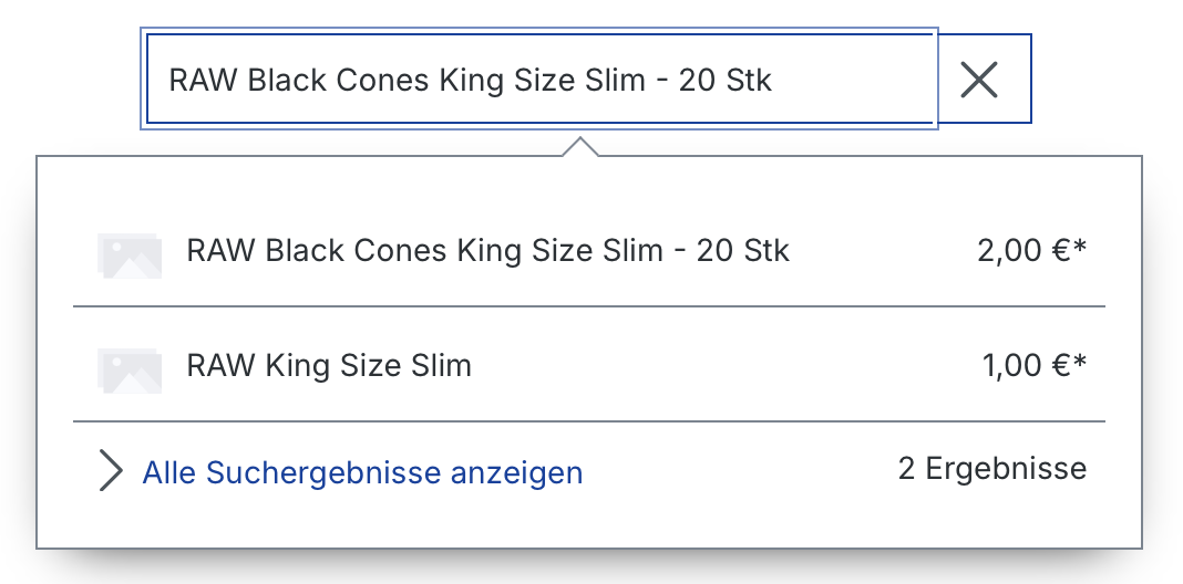

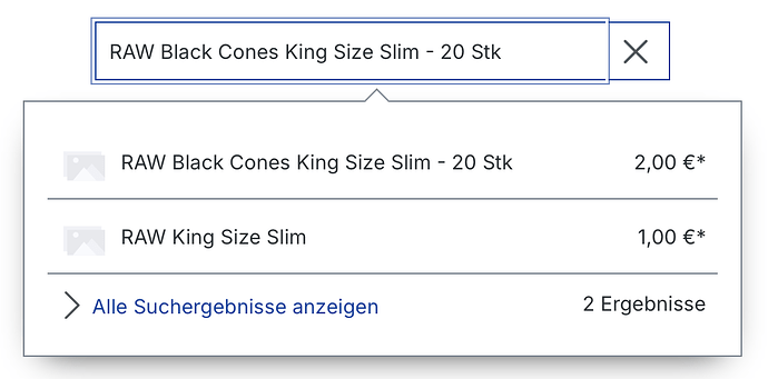

Füge ich z.B. dem Produkt „RAW King Size Slim“ den Suchbegriff „RAW King Size Slim“ hinzu, damit es auch über diese Suchanfrage gefunden wird (warum auch immer man es nicht findet, wenn man den exakten Titel eingibt?!), werden andere Produkte, welche vorher angezeigt wurden, nicht mehr angezeigt. Für mich ist die Suche einfach komplett unverständlich, nicht nachvollziehbar und ergibt keinen Sinn.
Ich bin mir mittlerweile nicht mehr sicher, ob die Suche nicht einfach fehlerhaft programmiert wurde (oder ich einen Fehler habe). Ich meine, es kann ja nicht sein, dass man ein Produkt nicht mit Eingabe des genauen Titels findet. Auch, wenn viele andere Produkte diese Keywords haben, sollten dann eher alle Produkte angezeigt werden, als keins.
Es ist ja schön, dass auch Produkte gefunden werden, wenn man sich vertippt, schöner wäre es aber die richtigen Produkte zu finden, wenn man alles korrekt schreibt. Kann mir nicht vorstellen, dass das so gewollt ist und da es hier Artikel von 2015, 2019… mit ähnlichen Problemen gibt, wird sich daran vermutlich nichts mehr ändern.
Das offensichtlich etwas mit der Suche nicht stimmt sieht man in den Screenshots, wenn das so gewollt ist, weiß ich auch nicht weiter.

@Max_Shop Wenn du die Suche nicht auf „ODER“ gestellt und nur die beiden Testartikel hinzugefügt hast, scheint die Suche bei dir aber auch nicht korrekt zu funktionieren. Sollte die Suche auf „UND“ gestellt sein, müsste mit der Suchanfrage „RAW Black Cones King Size Slim - 20 Stk“ nur das erste Produkt gefunden werden und „RAW King Size Slim“ dürfte nicht erscheinen, da bei diesem einige Keywords aus der Suche fehlen.
Nach meinem Verständnis sollte die „UND“ Suche so funktionieren, dass z.B. bei der Suche „RAW King Size Slim“ nur Produkte angezeigt werden, die „RAW“ UND „King“ UND „Size“ UND „Slim“ im Titel haben. Eventuell habe ich es aber auch falsch verstanden.
Falls du die „ODER“ Suche eingestellt und nur zwei Testartikel hast, wird es zu ungenauen Suchergebnissen führen, sobald mehrer Artikel, mit ähnlichen Keywords vorhanden sind. Meinst du mit nachvollziehen, dass du die Probleme bei dir nicht nachstellen kannst oder, dass du unsere Probleme nicht verstehst? Wie würdest du das Problem aus dem Screenshot erklären, da muss doch etwas fehlerhaft sein.
Ich habe viel mit den durchsuchbaren Inhalten, sowie der Gewichtung rumgespielt. Danach immer einen neuen Such-Index erstellt, in der Datenbank die Veränderung der Einträge überprüft, bin jedoch nie auf ein Ergebnis gekommen, welches wie eine normale Suche funktioniert. Also einfach den Titel abgleicht und so funktioniert, wie eine “UND” Suche nach meinem Verständnis.

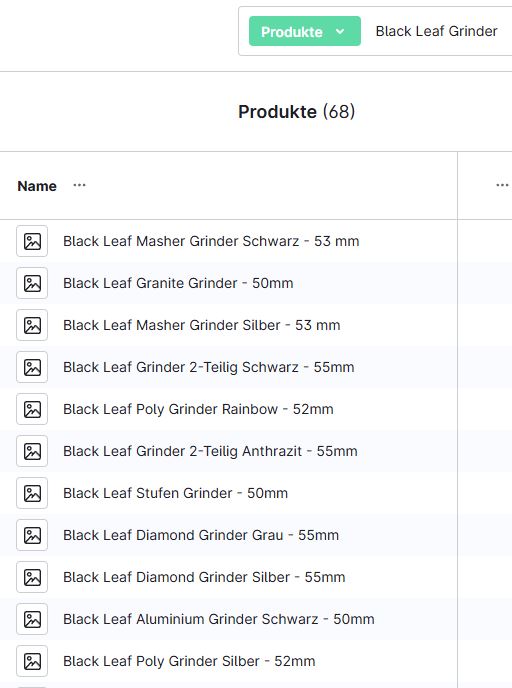

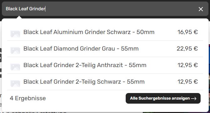

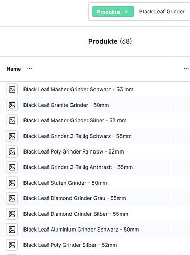

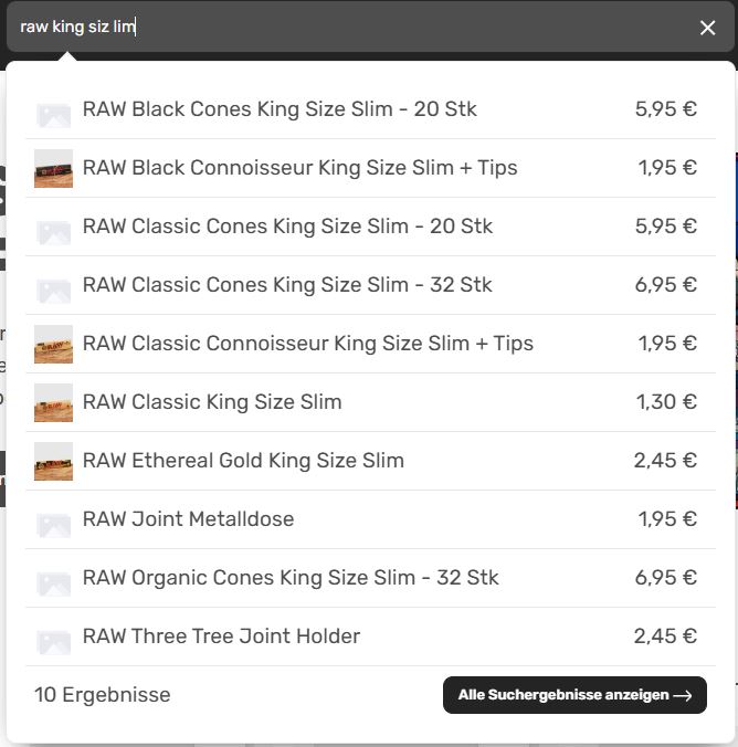

Nochmal ein Beispiel der für mich nicht nachvollziehbaren Suchlogik oder eher, warum ich denke, dass hier etwas falschläuft. Im Backend finde ich mit der Suche „Black Leaf Grinder“ die Grinder von Black Leaf als erstes und danach die weiteren Produkte von Black Leaf. Im Frontend findet man mit der gleichen Suche jedoch nur noch vier Produkte und für mich nicht nachvollziehbar, warum nur vier und warum genau diese. Es sind keine Such Schlagwörter hinterlegt.

Was ich ebenfalls nicht verstehe ist, dass die Keywords „king“, „size“, „slim“ korrekt in der Datenbank hinterlegt sind, man jedoch mit einer falsch geschriebenen Suche mehr Ergebnisse findet, als mit korrekter Schreibweise. Das ist dann vermutlich nochmal wieder ein anderes Problem.
Das die Suche mit “falschen” Suchwörtern mehr liefert ist logisch. Die Wörter sind nicht falsch, sondern verkürzt. Shopware sucht auch Bestandteile, sprich lim ist Bestandteil von Slim. Lim ist ebenfalls Bestandteil von bspw. “Limbo”.

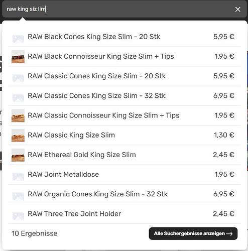

Wie du in deinem oberen Screenshot siehst, dürfte “RAW Joint Metalldose” bei “lim” nicht mehr auftauchen, wenn du UND verwendest. Das heißt, das “lim” kommt aus der Beschreibung, aus Suchwörtern, oder …

Vielen Dank für deine weiteren Tipps! „RAW Joint Metalldose“ wird bei „raw king siz lim“ angezeigt, da es sich das „king size“ aus der Beschreibung zieht, das ist auch korrekt. Worauf ich aber mit dem Screenshot hinauswollte ist, dass bei der konkreten Suche von „king size slim“ nur noch drei Produkte angezeigt werden, obwohl man in der Suche „king siz lim“ sieht, dass es acht Produkte gibt, welche „king size slim“ 1zu1 im Titel stehen haben. Wieso werden nur drei von den acht angezeigt?

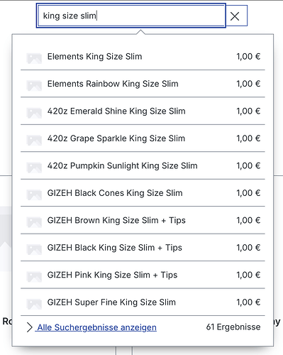

Neu installierte 6.7.3.0, ohne Änderung in der Konfiguration. Findet sowohl mit ODER als auch mit UND alle Produkte.
Vielen Dank fürs Testen und deinen Zeitaufwand! Mit der Suche nach „King Size Slim“ finde ich ebenfalls 61 Produkte, im Backend jedoch 79. Teste bitte auch einmal die Suche nach „RAW King Size Slim“ und „Black Leaf Grinder“.
