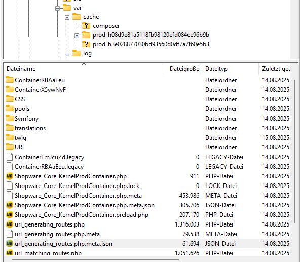

Sieht zB so aus:
Man sieht, es gibt mehrere prod_h…-Ordner und mehrere Container-Ordner und .legacy Dateien.
Es nützt auch nichts, die prod_h Ordner zu löschen und neu anlegen zu lassen, das Verhalten bleibt gleich.

Gebe mal die Verzeichnis- und Dateiberechtigungen durch.
Cache Ordner, prod_h… Ordner und ContainerXYZ Ordner haben alle 755. Dateien innerhalb der Ordner haben 644.
