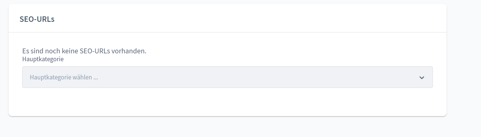

woran könnte es liegen wenn der Indexer neue Artikel nicht mehr mit SEO Urls austattet? Ich habe einige von diesen System URLS für neue Artikel die einfach nicht umgewandelt werden, selbst wenn ich den Indexer manuell anstoße, cache leere, etc.

Das habe ich überprüft - keine Duplikate vorhanden.
Das verhalten ist folgendes:
Alte Artikel haben ihre existierende SEO URL noch
In den Produktlistings sind die href links alle vom typ /product/asd326423egszdf (kein SEO)
Neue Artikel erhalten auch keine SEO URL sonder nur die obige standard URL
Im Backend für die neuen Produkte lässt sich hier gar nichts auswählen (wenn man es manuell festlegen wollen würde)
am SEO Url Konstrukt wurde nichts geändert, es hat ja auch bisher einwandfrei funktioniert
{{ product.mainCategory.translated.name|lower }}/{{ product.translated.name|lower }}
Indexer wurde neu gestartet, cronjob mit messenger consume funktioniert wie gewohnt, keine einträge offen in enqueue.
Kategorieseiten die ich neu erstelle haben normale SEO Urls
Ich stehe auf dem Schlauch

Leider nichts zu finden
ich sehe nur dass in der datenbank in der Tabelle SEO_URL ab Datum X nur noch SEO Urls für Kategorien (also Route-name: frontend.navigation.page) erstellt werden und nicht mehr für produkte also route-name: frontend.detail.page
ich versuche grade alles was danach online gestellt wurde zu entfernen um schlauer zu werden…
