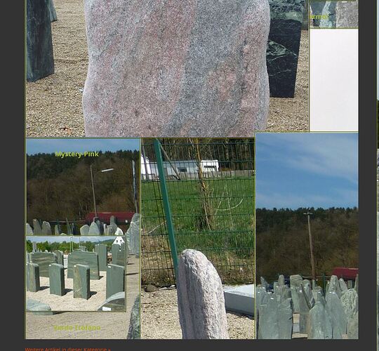

ich habe eine kleine Frage: Ist es möglich das der Internet explorer html Code nicht richtig darstellt wenn man diesen in den Shopwelten benutzt?
Ich habe das einmal ind Firefox und Chrome getestet (erstes Bild) und es funktioniert, öffnet man es nun im Internet Explorer dann ist das ganze sehr seltsam (Bild 2 )
Und das zweite Bild:
Gibt es eine möglichkeit das zu lösen ohne den html Code zu ersetzen?

Das liegt an dem verwendeten HTML-Code und der unterschiedlichen Interpretation der CSS-Anweisungen max-width: 100%, width: 100%; height: 100% im img-Tag beim IE 11 im Vergleich zu Edge, Firefox, Google Chrome.
Der IE 11 verwendet für die Tabelle möglichst die tatsächlich  Breite und Höhe (!) des Bildes innerhalb des
-Tags. Das ist bei dem ersten Bild 2000px womit dann die ganze Tabelle breiter und höher wird als bei den anderen Bildern (die kleiner sind). Das ganze Markup mit einer einzeiligen Tabelle pro Bild ist ziemlicher Blödsinn. Nicht nur wegen des Bild/Tabellen-Renderings. Kurzfristig kannst Du es mit exakt zugeschnittenen Bildern oder expliziter Width in einem Style-Attribute des img-Tags korrigieren.
Du solltest aber ein HTML-Code erstellen, der semantisch etwas Sinn macht und ohne Tabellen auskommt.  Schmeiss es weg.

Jetzt gibst Du den cols über CSS die gleiche Breite wie den Bildern und fertig.
Die Bilder solltest Du alle in der gleichen Größe einbinden.
