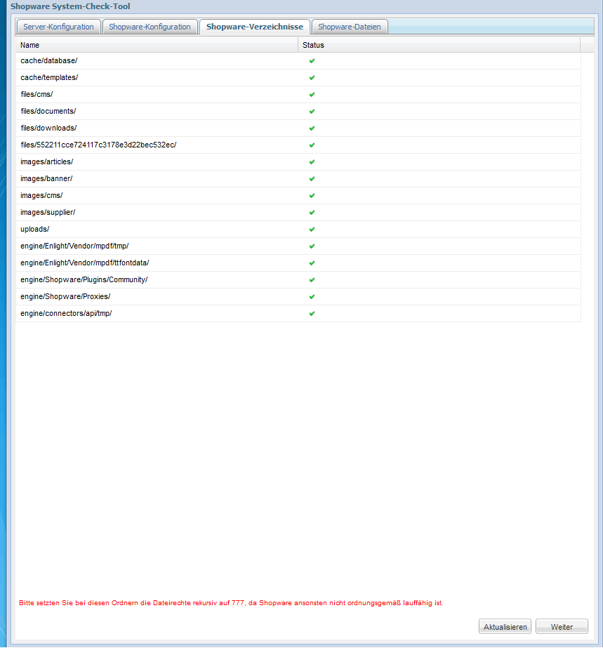

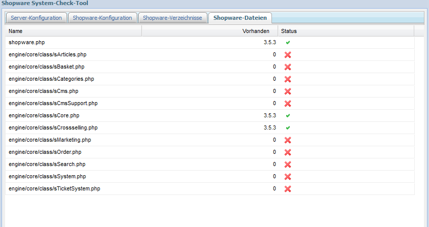

Hallo Shop-Kollegen :wink: Ich habe mir heute Abend mal gedacht: setzte dich mal mit nem Glas guten Whiskey und ner Portion Optimismus vor den PC und führst mal (jetzt wo es das Auto-Update-PlugIn gibt) das Update von 3.5.3 auf 3.5.4 durch. Alle Daten gesichert - auch die Datenbank und los gings. Der Prozess lief ohne Probleme durch. Nach Anpassung der Application.php ließ sich der Shop auch wieder aufrufen. Also ab ins Backend. Dieses lud auch normal, allerdings lässt sich keiner der Menüpunkte auswählen. Ein bischen das Forum durchstöbert und die check.php gefunden. Diese spuckt mir jetzt zwar ein paar Meldungen aus (siehe Bilder), aber diese sagen mir nichts. Vor allem der letzte Punkte unter ‘Shopware-Dateien’ ist rätselhaft, weil diese Dateien vorhanden sind.
Was sagt mir das jetzt - wo liegt der Fehler?! Soweit erstmal, danke schonmal im Voraus! Grüße aus Bremen, Eric.

Hi, die Meldung der Dateien in der check.php kannst du vernachlässigen, da diese noch auf Basis 3.5.3 geprüft werden und deine Dateien sind ja bereits 3.5.4 :wink: Lief das Update denn komplett durch? Ggf. wurde nur der Cache nicht komplett geleert und danach ist der Aufruf wieder korrekt möglich? Wenn du eingeloggt bis kannst du das Updatescript auch direkt aufrufen über http://www.meinshop.de/backend/update Was sagt den Firebug im Backend? Also bekommst du ggf. eine Fehlermeldung? Das ist erstmal die wichtigste Information um weitere Tipps geben zu können. Möglich wäre auch, dass die DB-Verbindung nach Login verloren geht.
