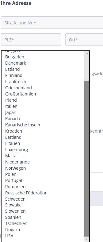

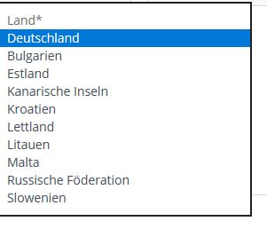

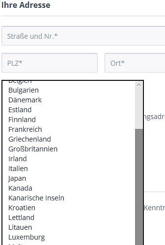

Bilder sagen mehr als Worte:
  1. Bei Neuregistrierung ist die Anzeige der aktiven Länder korrekt:
Will Kunde Adresse ändern, wird ihm nur ein merkwürdiges Subset von aktiven Ländern :

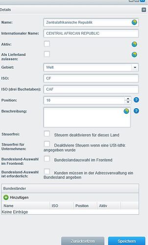

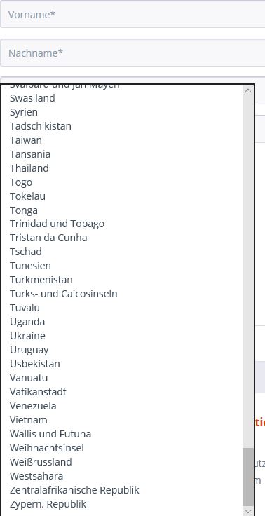

  1. Will Kunde eine neue Adresse hinzufügen werden ihm nur DEAKTIVIERTE (Land nicht aktiv, nicht als Lieferland zugelassen) Länder angezeigt.
Ländersettings (als Beispiel Zentral Afrika.) sind korrekt (auch in der Datenbank).
