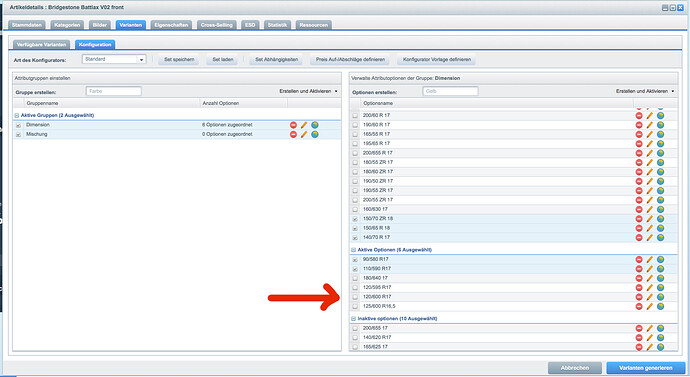

Hier sieht man es: auf dem einen Bild ist die Größe 110/590 R17 drin (sogar ein Häckchen drin, warum auch immer?)

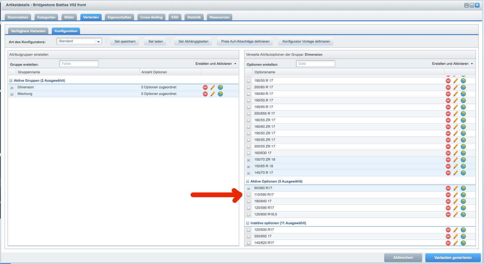

Auf dem nächsten Bild habe ich dann auf den 110/590 R17 geklickt, dann ist dort das häckchen raus, aber darunter fehlt die Größe 120/600 R17 ??   Aber an dieser Größe habe ich gar nichts verändert…!!!
Das ist alles irgendwie voglewild…
Wäre gut, wenn es etwas geben würde, das dieses System richtig erklärt. Warum sind die einen farblich anders unterlegt ? Warum sind da von selbst die Häckchen drin und manchmal nicht…?
Achja, hier sieht man übrigens zwei Reiter “inaktive und aktive optionen”  die restlichen darüber befinden sich in einem weiteren Reiter “inaktive optionen”…?
