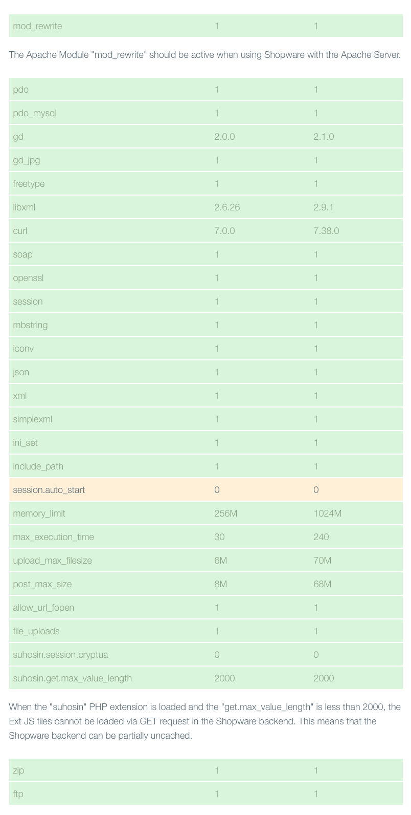

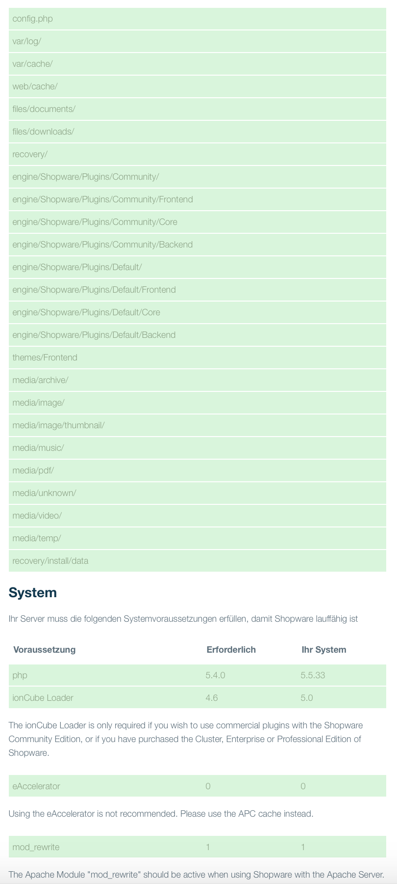

Hi Uwe danke für deine Rückmeldung. Ich habe das Paket Magento XL. Bei der Installation sind alle Voraussetzungen auf Grün, bis auf session.auto-start (anbei Bilder).
Habe jetzt noch einmal 5.1.2 installiert. Selbes Ergebnis.
Echt komisch…
session.auto-start auf 0 ist richtig und ist bei mir auch. > laut Heiner von  Shopware http://forum.shopware.com/discussion/comment/24149/#Comment_24149.
