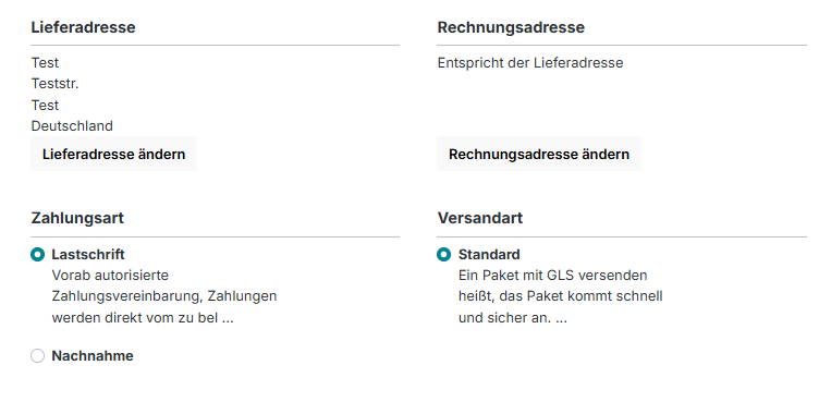

Seit dem letzten Update ist es nicht mehr möglich, einem Kunden eine spezifische Zahlungsart zuzuweisen.
Beispielsweise möchte ich bei einem Kunden die Zahlungsart von „Nachnahme“ auf „Lastschrift“ ändern – dies ist aktuell nicht umsetzbar.
Zusätzlich wurde bei unserem gesamten Kundenstamm die zuvor hinterlegte Zahlungsart (Nachnahme oder Lastschrift) automatisch auf die Standard-Zahlungsart „Lastschrift“ geändert. Dadurch ist nicht mehr ersichtlich, welche Kunden ursprünglich Nachnahme-Kunden waren.
Auch bei der Neuanlage von Kunden kann keine Auswahl zwischen Nachnahme und Lastschrift mehr getroffen werden.

Genau darin liegt das Problem: Wir legen unsere Kunden selbst an und haben bisher immer die jeweilige Zahlungsart manuell zugewiesen. Da bei uns viele Kunden per Nachnahme bezahlen, es aber standardmäßig auf Lastschrift voreingestellt ist, wird fälschlicherweise auch bei Nachnahmekunden „Lastschrift“ hinterlegt.
Hinzu kommt, dass es vorkommen kann, dass ein Lastschriftkunde künftig nur noch per Nachnahme beliefert werden darf. In diesem Fall fehlt mir jedoch die Möglichkeit, ihn als Nachnahmekunden zu kennzeichnen, da es kein Auswahlfeld für die Zahlungsart mehr gibt.

Da in den Grundeinstellungen bei Zahlung und Versand immer Lastschrift als Standard eingestellt ist, wird bei der Neuanlage eines Kunden immer Lastschrift als Standard beim Neukunden hinterlegt. Siehe Bild 2
