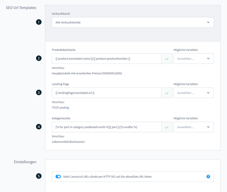

Du kannst hier ein Zusatzfeld bauen und in diesen deine gewünschte SEO-URL eintragen.
In den Einstellungen für die SEO-URLS lässt du dann diese mit Hilfe dieses Feldes generieren.
Grüße
Matthias

Ohne es jetzt getestet zu haben:
{{ product.translated.customFields.NAME }}
Grüße
Matthias

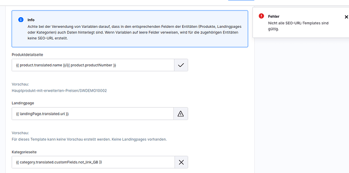

So dachte ich mir das auch, aber müsste es nicht so heißen?
{{ page.product.translated.customFields.NAME }}
Aber egal welche Variante ich nehme ich kann es nicht aktivieren, das
grafikwird nicht zum grafik
Bei mir heißt das Zusatzfeld not_link_GB
Wenn ich mir es aber als dumb anzeigen lassen auf der Kategorie Seite:
{ dump(page.category.translated.customFields.NAME) }}
wird es angezeigt.

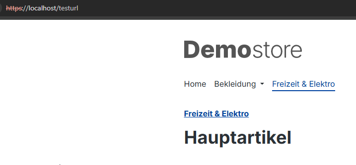

Moin @notaufnahme,
ich habe es auch mal kurz getestet und bei mir funktioniert es:
Vertauscht du da gerade Kategorie/Produkt?
Grüße
Matthias

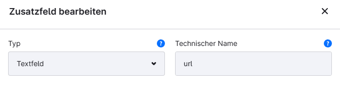

Also zuerst habe ich das Zusatzfeld angelegt:

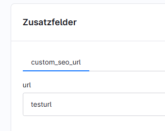

So sieht es im Produkt aus unter Spezifikationen.
Die Eingabe Felder sehen auch nicht aus wie in der offiziellen Doku
Ich nutze SW 6.7.4.2.
Habe ich irgendwo einen Denkfehler? (garantiert)
Dein CustomFields lautet custom_url und nicht url.
Der customField Name sieht schon korrekt aus. Das andere ist das Label. Das Feld an sich heißt aber nur url wenn ich das richtig sehe. Sieht für mich erstmal korrekt aus. Hast du mal versucht das customField bei allen Produkten zu hinterlegen? Ich weiß nicht ob es eventuell noch einen Check im Hintergrund nach verfügbaren Feldern gibt. Zumindest in dem Produkt, welches für die Vorschau genutzt wird, wirst du es hinterlegen müssen.
Ansonsten einfach mal {{ product | json_encode() }} einfügen um zu schauen was du so zur Verfügung hast
