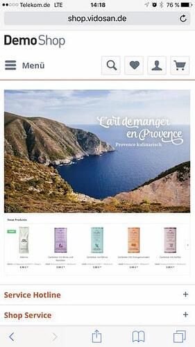

Hallo, habe nochmal ein paar Möglichkeiten versucht - ohne Erfolg. Auf iPhone 5,6 und 7 lässt sich weder der Shop “Vidosan” noch die Testumgebung “shop.vidosan.de” öffnen.
Bei der Testumgebung erscheint zumindest der Demoshop nur teilweise, außer der Bereich Erlebniswelt - denn der läd bis ins unendliche. Bei Vidosan bricht dieser sofort ab. Stelle ich das Handy auf WLAN, blizt der Vidosan-Shop nur ganz ganz kurz auf und die Meldung “Safari kann die Seite nicht öffnen, da eine Netzwerkanbindung unterbrochen wurde” erscheint - das gleiche auch auf Google Chrome. Merkwürdig ist zu dem, dass ich mich ins backend bei beiden Shops ohne Probleme einloggen kann.

Hallo, schau mal dein SSL-Zertifikat an und erneure es. Zusätzlich lösche den Cache deines iPhones.
… du bist mein Held !!! SSL-Zertifikat ausgeschaltet und schon läuft es wieder.
