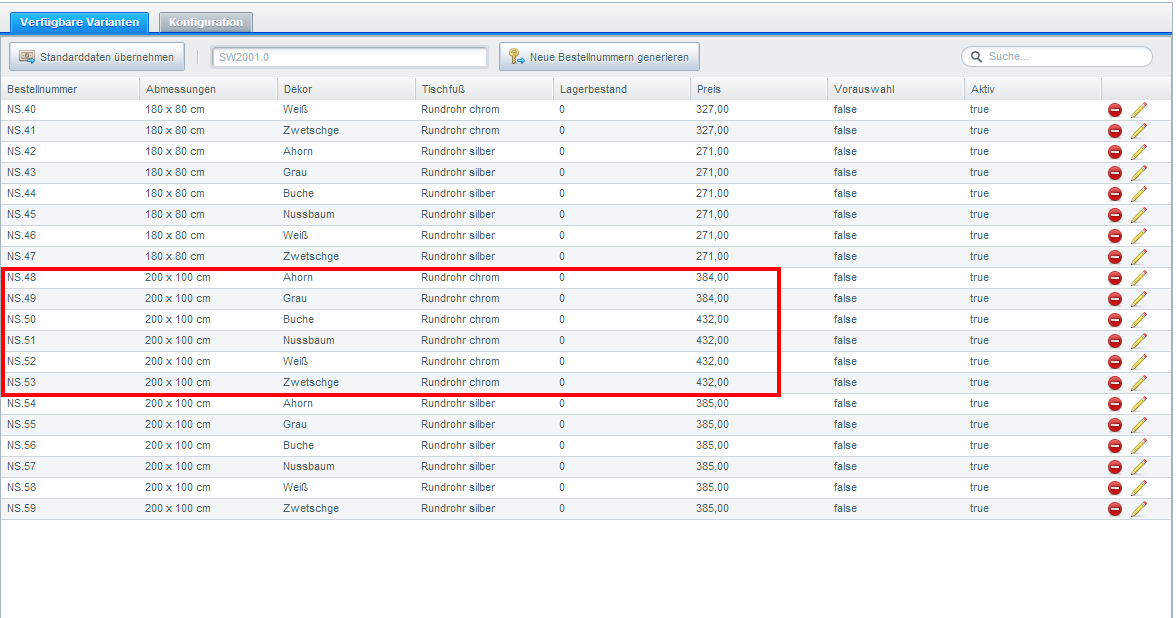

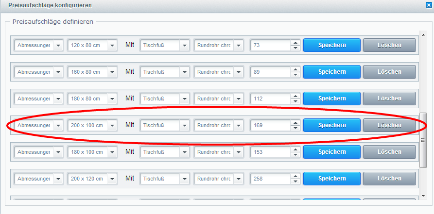

Hallo zusammen, genau selbes Verhalten haben wir nun auch. Der Grundpreis wird über den Aufpreis generell hochgesetzt so wie bereits erläutert - das Problem an der Stelle, bis Datensatz 50 (siehe Screenshot) rechnet er noch mit dem von mir ursprünglichen Preis von 215 € ab Datensatz 50 dann mit 263 € weiter… d.h. bei der Variantengenerierung stellt er die Berechnungsbasis mitten drin auf den neuen (falschen) Wert. Gibt es hierfür eine schnelle Lösung?
Edit: bei der Variantengenerierung ist mir aufgefallen das er scheinbar in 50er Schritten die Daten erstellt… Hier scheint auch das Problem zu liegen…
Hallo zusammen, wie ihr bereits festgestellt habt liegt das Problem bei den Aufschlägen für die Haupt-Variante, welche bereits beim ersten Request drauf geschlagen werden. Bei größeren Konfigurator Artikeln wird bei der Generierung eine Stapelverarbeitung mit einem Interval von 50 angestoßen. Der zweite Aufruf der Stapelverarbeitung rechnet daher mit den Aufgeschlagenen Preisen weiter. Wir arbeiten aktuell an einer Lösung für das Problem welches Voraussichtlich mit dem nächsten Minor Release behoben wird. Aktuell lässt sich dieses Problem nur umgehen in dem keine Aufschläge für die Optionen der Haupt-Variante definiert werden. Die Optionen der Hauptvariante sind die Optionen die in einer Gruppe ganz oben im Grid stehen. Dadurch ist eine manuelle Anpassung der Preise nötig bei den Varianten die die selben Optionen der Haupt-Variante besitzen. Dies ist natürlich nicht “schön”, doch vermutlich weniger Zeit intensive als alle falsche berechneten Preise komplett korrigieren zu müssen. Mit freundlichen Grüßen Oliver Denter
