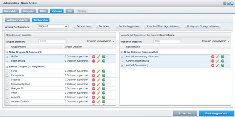

Hallo Zusammen, ich habe ein Artikel mit Varianten erstellt. Jedoch habe ich eine Variante per Set-Abhängigkeit ausgeschlossen. Im Backend Variantenübersicht, ist der ausgeschlossene Artikel nicht zu sehen. Jedoch sehe ich es im Frontend! Jedoch nicht anklickbar bzw. auswählbar. Die ausgeschlossene Varianten müssen doch im Frontend ja nicht sichbar sein oder? Ich habe Cache etc. alles gelöscht. Trotzdem ist es zu sehen. Ist es ein Bug?

Vielen Dank für den Tipp! Leider hat es wieder nicht funktioniert. Anbei habe ich ein Paar Screenshot´s gemacht. Wie bereits erwähnt, zeigt es im Backend richtig an. Aber im Frontend wird es nicht richtig dargestellt.

Hallo, [quote]Ist es niemanden aufgefallen? (Lieber Shopware-Team??)[/quote] Das Verhalten haben wir beim regulären Standard-Konfigurator speziell beibehalten. Dieser arbeitet absichtlich ohne weitere detailliertere Prüfungen. (Hier sollte das Verhalten wie in Shopware 4 beibehalten werden.) Wir bieten aber speziell aber andere Darstellungstypen an. Bei “Auswahl” steht direkt hinter, dass die Variante nicht verfügbar ist und kann auch nicht gewählt werden. So verhält es sich auch beim “Bild” Typen. Dort ist das Feld oder Bild ausgegraut. Da das im Template getrennt angesprochen werden kann, kann man das auch ganz schnell komplett ausblenden. Mögliche Lösung/Anpassung findest du hier: programmierung-f103/sw5-nicht-verfugbare-artikelvarianten-ausblenden-t28679-20.html#p125791 Dann hast du vermutlich sofort das Ergebnis, dass du dir wünscht. Zu beachten ist halt immer die Besonderheit, dass der “Standard-Typ” immer alles ausgibt und keine tieferen Abfragen besitzt. Sebastian

Hi, hier ist z.B. ein Auswahl-Typ http://www.shopwaredemo.de/t.s.-privat-41-5-76?c=6 Dort kannst du die eine Variante dann auch nicht mehr wählen. Typ Bild mit nicht mehr verfügbaren Varianten: http://www.shopwaredemo.de/windstopperf … ady-67?c=8 Hier wird es halb-transparent dargestellt. Durch die oben genannten kleine Template-Anpassung würden diese Variationen dann einfach ausgeblendet, statt transparent zu sein. Sebastian
[quote=„Sebastian Klöpper“]Hi, hier ist z.B. ein Auswahl-Typ http://www.shopwaredemo.de/t.s.-privat-41-5-76?c=6 Dort kannst du die eine Variante dann auch nicht mehr wählen. Typ Bild mit nicht mehr verfügbaren Varianten: http://www.shopwaredemo.de/windstopperf … ady-67?c=8 Hier wird es halb-transparent dargestellt. Durch die oben genannten kleine Template-Anpassung würden diese Variationen dann einfach ausgeblendet, statt transparent zu sein. Sebastian[/quote] Hallo Sebastian, vielen Dank! Genau so habe ich es mir vorgestellt. Ist das standardmäßig so oder muss man den Code mit dem Link was du hier veröffentlich hast, einbinden? Bei mir steht leider kein „Bitte wählen“ und bei Lagerbestand „0“ ist es immer noch aktiv
