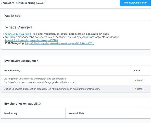

Update von 6.6.10.5 auf 6.7.5.0
Auf zwei unterschiedlichen Wegen habe ich (erfolglos) versucht ein Update von 6.6.10.5 auf 6.7.5.0 durchzuführen. Zuvor wurden alle Plugins deaktiviert:
  1. über Einstellungen > System > Shopware-Aktualisierungen
    Hier das Protokoll:

Backup hast du erstellt?
Ansonsten steht es da: Die Version von Composer ist veraltet. Also den Hoster anschreiben, dass dieser die aktualisieren soll. Welchen Hoster hast du? Idealerweise wird ein Shopware Hosting Partner verwendet (dann hättest du vermutlich erst gar nicht das Problem gehabt): https://www.shopware.com/de/partner/hosting/
In deiner composer.json steht vermutlich "composer/composer": "2.7.7.0" im required Part. Lösche das raus oder ändere die Version zu "^2.0" dann sollte das Update funktionieren.
Vielen Dank für die Unterstützung. Mit dem Hoster habe ich soeben Kontakt via Email aufgenommen. Werde gerne berichten.
Hallo „Max-Shop“.
Besten Dank für die Unterstützung. Den Eintrag in der composter.json habe ich nach dem Post in der Antwort geändert.
Das Update lief nunmehr durch und ich bin dabei die Plugins zu aktualisieren und anschließend zu installieren.
Besten Dank!!! :hugs:
