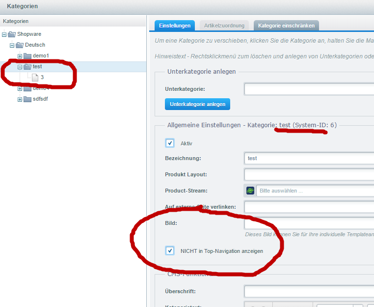

Wir haben in einem Testshop die Situation nachgestellt und gemerkt, dass das Plugin
folgendes nicht erkennt “NICHT in Top-Navigation anzeigen”.
Das Plugin zählt einfach alle Kategorien von vorne durch und verbindet diese mit dem
nächsten Menüpunkt, ganz gleich ob “NICHT in Top-Navigation anzeigen” oder “in Top-Navigation”
angezeigt werden soll.
Das Plugin läuft im Originalzustand wie es von Shopware ausgeliefert wird.
Nachtrag zwei Bilder:
Kann ich nachstellen, hab ein Ticket erstellt: Shopware Issuetracker
