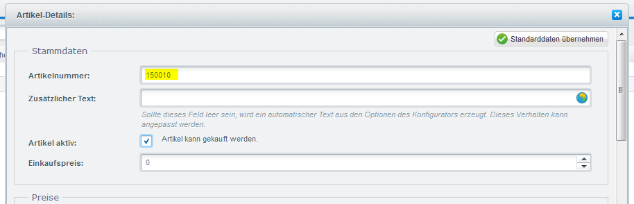

Ich glaub die Konstellation meiner Screenshots ist nicht ganz eindeutig.
Ich erklärs kurz noch einmal anders.

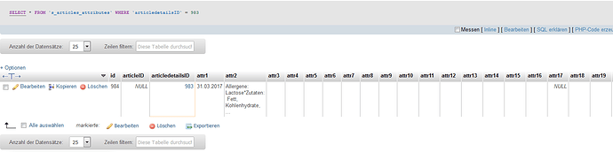

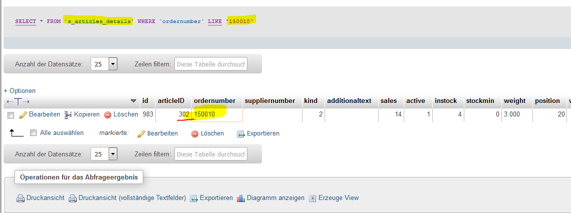

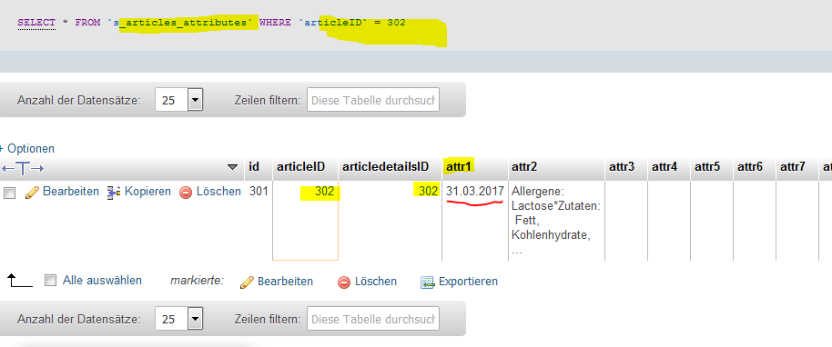

Wir haben den Artikel mit unserer Artikelnummer (ordernumber) 150010, im ersten Screenshot suche ich quasi die Shopware Interne „articleID“. Auf dem zweiten Screenshot suche ich anhand der Shopware internen Artikelnummer nach den vergebenen Freitextfelder in der attributes Tabelle.

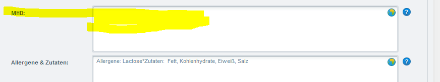

Im dritten Screenshot rufe ich den Artikel (150010) im Backend auf, scrolle runter und sehe, dass das attr1 Feld - in dem Fall also „MHD“ (Screenshot 4) leer ist.
Beim Grundartikel funktioniert es ja ebenfalls problemlos. Da ist der Wert aus der Datenbank auch in den Shopware Stammdaten. Daher schließe ich das Problem mit dem Datumsfeld aus @useg
Daher verstehe ich nicht woran das liegt, weil der Wert in der DB gesetzt ist, im Backend aber leer.
Die Details-ID ist aber falsch in deinem Screenshot. Wenn du in der s_article_details nach der ordernumber suchst, dann ist die ID vorne die DetailsID die in der s_article_attributes stehen muss - bei dir im Screenshot ist das die 983.
Shopware macht das im Standard schon richtig, aber deine Attributes sind einfach durcheinander/falsch zugeordnet von der ID her. Das kann so also nicht klappen.

In der Tat, stimmt, du hast recht!
Die Produkte wurden damals extern über die Shopware API gepflegt, seitdem wir Varianten Artikel besitzen gabs da jedoch häufig mal Fehler. Seitdem legen wir diese manuell im Backend an.
Screenshot 2 war dahingend falsch, da ich die articledetailsID zum Suchen für die articleID verwendet habe. Daher sah das falsch in dem Screenshot aus.
Also noch einmal richtig, fangen wir bei Screenshot 1 an.

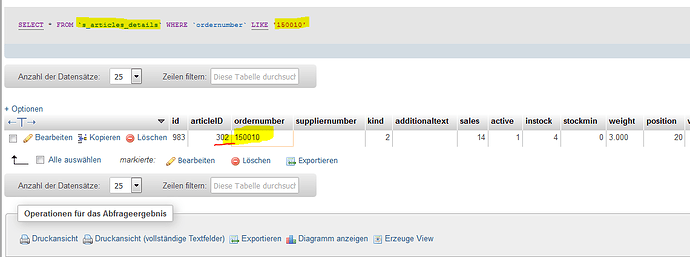

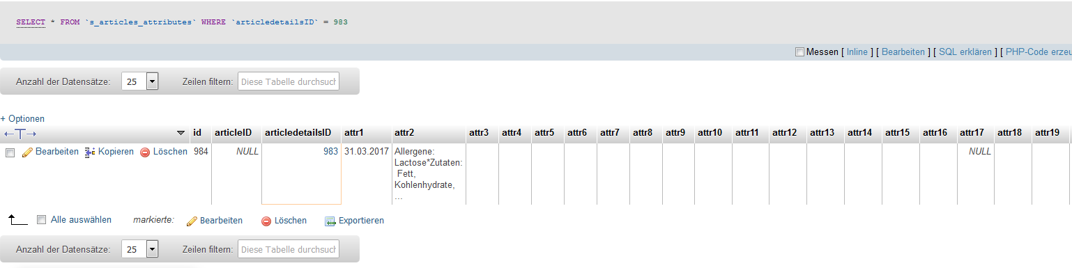

ich bin in der s_articles_details und suche nach der ordernumber 150010 - diese besitzt die articledetailID 983, articleID 302 (da Variante von ordernumber 150004 bzw 302). Wenn ich nun mit der in den attributes „richtig“ suche, nämlich nach der articledetailsID 983, dann gibt er mir folgendes aus:
Damit stimmt das dann auch wieder bzw. articleID ist sogar NULL wie du oben meintest, da optional.
Habe manuell das attr1 ausgefüllt und sieh an - das MHD wird bei dem richtigen Varianten Artikel wieder richtig angezeigt!
Nun bin ich von der Logik her wieder drin.
