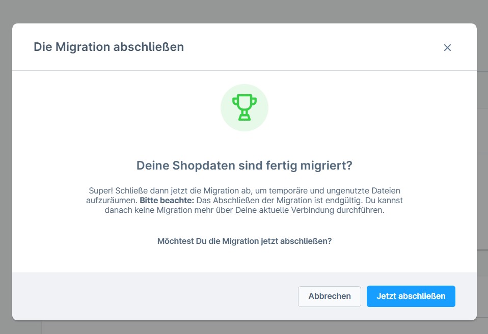

Wenn ich die Migration aber abschließen will kommt immer wieder dieses Fenster:
Wenn ich das Fenster dann wegklicke ist der Assistent nicht mehr verbunden.

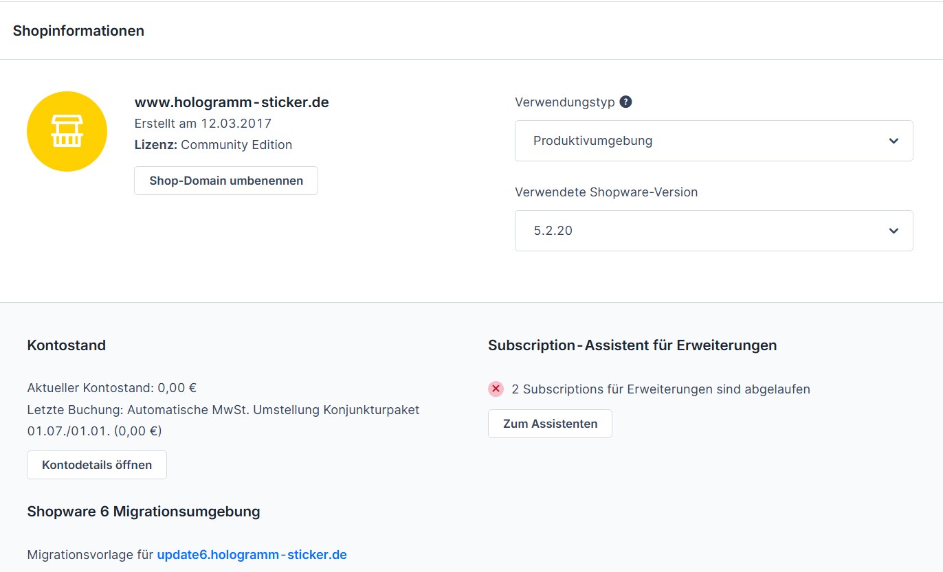

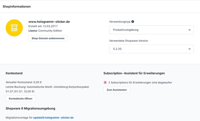

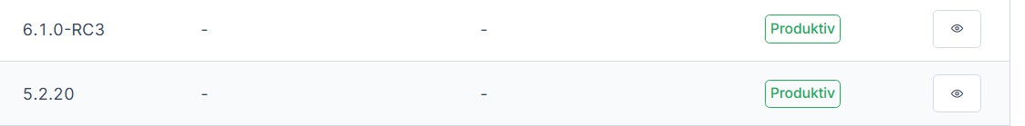

Aha, und wie genau mache ich das? Ich habe im Shopware-Account unter Händler→Shops jetzt beide Shops drin als “produktiv”:

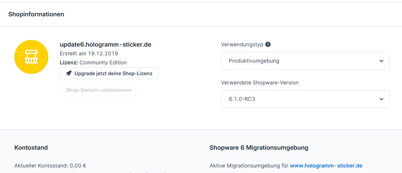

und so sehen die Details aus:
Bin mir jetzt nicht sicher, ob hier etwas schief gelaufen ist. Im Account müsste etwas zum Abschließen der Migration geben. Vielleicht besser hier mal customer@shopware.com versuchen.
Da müsste unter deiner SW 6 Domian eine Punkt „Shopware 6 Migrationsassistent für Erweiterungen“ geben, mit Button. Dort musst du rein und den Anweisungen folgen. Sofern ich noch richtig liege.
