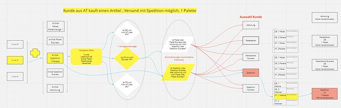

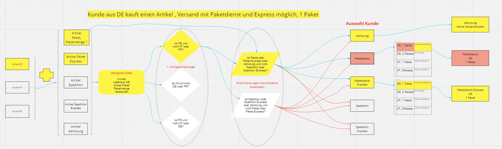

Hallo,

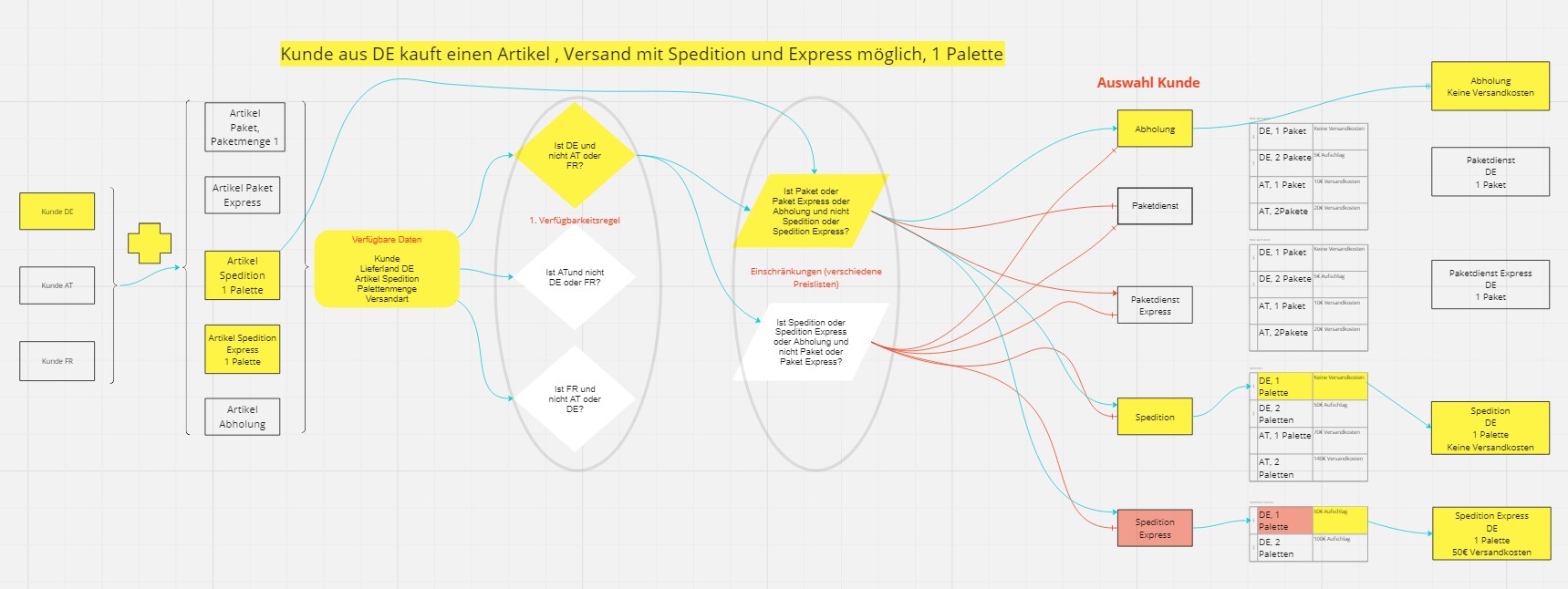

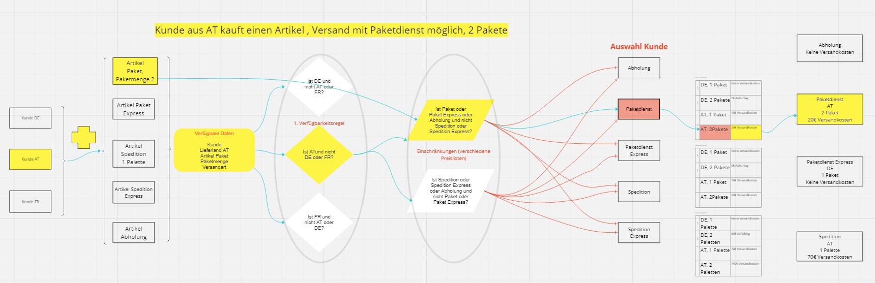

wir haben ein komplexes Konstrukt mit den Versandoptionen und dem Rule Builder.
Ist dies hier machbar?
Miro Mindmap
MFG Flo

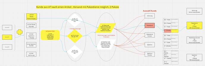

z.B. 2 Pakete werden in unserem Artikel über Zusatzfeld verwaltet.
Daraus ergeben sich mehrere Preismatrixn in einer Liste.
Meine Aussage war, dass Shopware im Standard derzeit noch keine 2 getrennte Lieferungen im Checkout darstellen und Anzeigen kann. Das geht nur über Plugins.

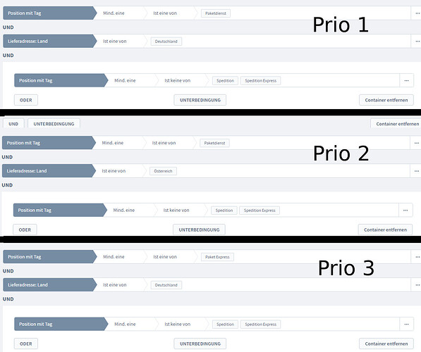

ich hab dies als Verfügbarkeitsregel bei DE drin, funktioniert.
nehm ich diese Regel und tausche die Länder aus, müsste AT gehen.
Dann sieht das Ganze aber so aus:
Wenn du eine Bedingung hast, dass Lieferland x sein muss, dann musst du nicht noch y als Lieferland ausschließen. Das ergibt sich aus der ersten Bedingung per Logik von alleine.

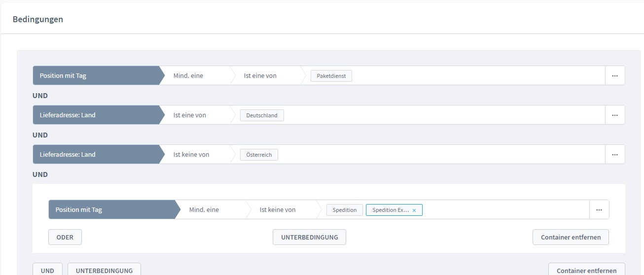

Leider keine Änderung… DE geht, AT kommt immer noch die Meldung
Dann sperrt eine andere Bedingung/Regel die Versandart.
Ich versteh das einfach nicht…
Sperren würde ich ja mit „ist keine von“ Österreich, oder?
Vielleicht sperrt ja die Unterbedingung Position mit Tag, wenn diese nicht zutrifft.
