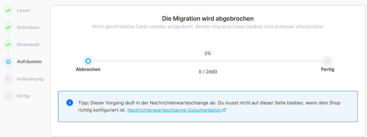

Btw. ich habe nach dem tagelangen 0 % Fortschritt die Migration abgebrochen. Mit der Folge, dass jetzt das Abbrechen schon tagelang hängt.
Nach dem Abbruch wurde allerdings in der Übersicht angezeigt, dass wohl schon einige Sachen abgelaufen sind.

Ja bei so mancher katastrophalen Migration musste ich etliche male diese per Datenbank stoppen. Wenn allso nichts mehr geht, dann in die DB Tabelle ‘swag_migration_run’ und dort wo bei Spalte ‘step’ noch ‘run’ oder ‘running’ steht, einfach ‘abort’ (also für abbruch) eintragen. Dann ist zumindest die Migration wieder sichtbar, sofern der Abbruch nicht über den Button ‘Abbruch’ geht. Hat aber keinen Sinn die Migration gleich wieder zu starten, wenn die Ursache für den Stopp nicht bekannt ist. Das sollte als erstes überprüft werden.
