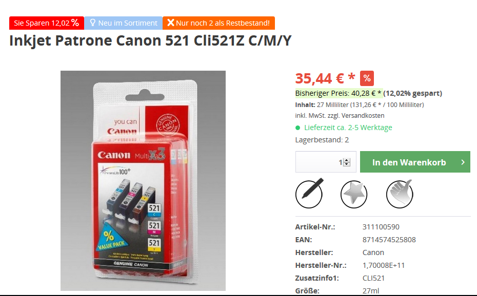

Hallo,
ich wollte gerne ein badge einbauen mit einer Abfrage der Artikelmenge wlche noch zur verfügung steht, sprich auf lager.
Derzeit habe ich ein badge mit ausverkauft, sie sparen % und nun hätte ich gerne noch Restbestand.
Also, mehr wie 1 und weniger wie 10 Artikel soll dann das badge angezeigt werden mit de Text Restbestand: 8 Stück oder was auch immer noch an bestand da ist.
Ich habe mal das zusammengesetzt, funzt aber nicht wie ich das möchte… :slight_smile:
{* Restbestand badge *}
		{if $sArticle.laststock}
                Nur noch
                {$sArticle.instock ==> "1" && ==< "10"} Restbestand!
                {/if}
Jemand hier der mir da auf die Sprünge helfen kann?
Komme da mit der Abfrage wenn mehr als 1 und weniger als 10 nicht klar, leider!
Danke schön… Silvia

Hallo,
das kann so, logischerweise, auch nicht funktionieren, wenn überhaupt so:
{if $sArticle.instock > 1 && $sArticle.instock < 10} Restbestand!{/if}
Beste Grüße
Sebastian
Danke danke, yuppie, es funktioniert <3
Silvia
