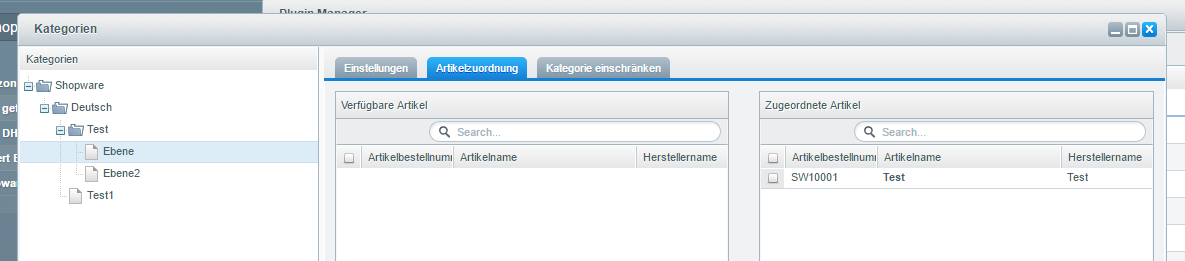

Hallo,
ich habe die 5.1.6 Version frisch heruntergeladen und entpackt,
2 Unterkategorien erstellt, wobei die erste wiederum 2 Unterkategorien hat. Jeder dieser Kategorien habe ich dann einen Artikel zugewiesen.
Anschließend habe ich im Plugin Manager ‘Erweitertes Menü’ installiert + anschließend aktiviert.
Danach habe ich es in den Grundeinstellungen konfiguriert.
Aktiviert ist das Responsive Theme, ich habe bereits das Theme neu kompiliert und alle Caches gelöscht. Das Menü funktioniert allerdings nicht, es klappt nichts aus.
Woran könnte das liegen?
Vielen Dank für die Hilfe!
