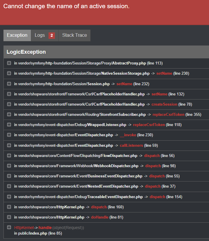

Nach Eingang einer Bestellung wird eine Mail rausgeschickt mit einem Link auf dem die Details der Bestellung eingesehen werden können.
Der Link und die Mail werden noch aus den Standard Mail-Templates (unbearbeitet) generiert.
Sobald ich den Link aber aufrufe, wirft Shopware eine LogicException.
Hat jemand eine Idee wodurch das verursacht wird? Das aufrufen der Bestelldetails über die Account-Page klappt einwandfrei.
Hier die genaueren Details:
Update: Habe dasselbe Problem in diesem Thread gefunden: Bestellstatus-Link in Mails führt nach Anmeldung zu Error 500
Die Lösung funktioniert allerdings weiß ich nicht genau ob und welche Auswirkungen das auf den Shop hat
