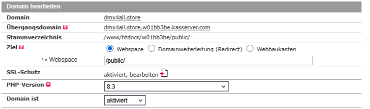

so sieht das bei allinkl aus
du must dein domain direkt in den publik ordner zeigen lassen
