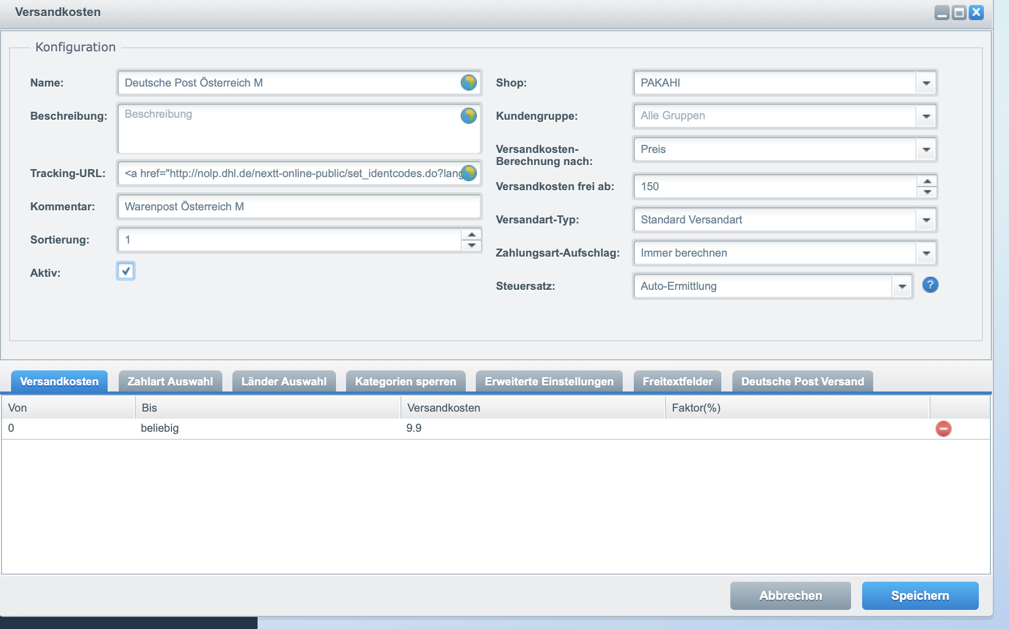

ich möchte gerne für Kunden aus Österreich folgende Versandkostenregel einstellen:
Gewicht 0-0,5 kg -> 6,90€ (Warenpost international S)
Gewicht 0,51-2kg -> 9,90€ (Warenpost international M)
Das habe ich durch Anlegen von 2 Versandregeln wie folgt versucht:
Wenn ich die Versandregeln aktiviere, kommt in meinem Checkout die Meldung: „UPS! Ein Fehler ist aufgetreten“
Woran kann das liegen?

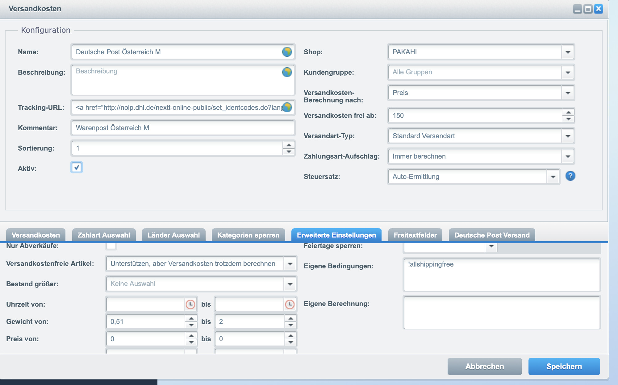

Es würde die Sache vereinfachen, wenn du die genaue Fehlermeldung einfängst: https://docs.shopware.com/de/shopware-5-de/tutorials-und-faq/fehlermeldungen-in-shopware-debuggen
OK jetzt klappt es, Danke!!
Ich hatte nur vergessen, eine Versandregel bei eigenen Bedingunge zu übernehmen…

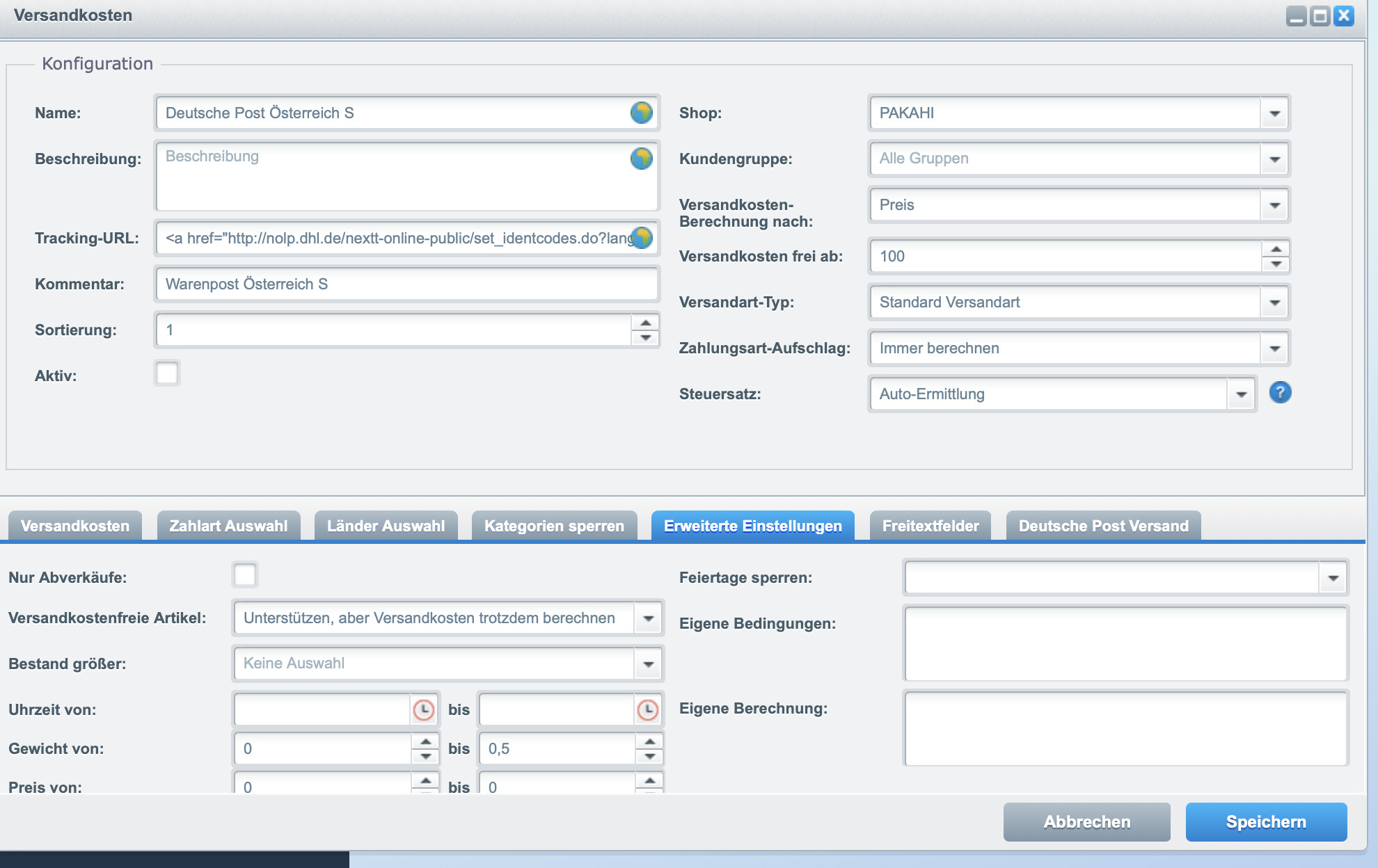

Bei der Versandtart S, fehlt der Haken bei " Aktiv ". ?
