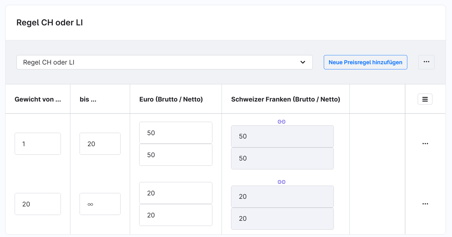

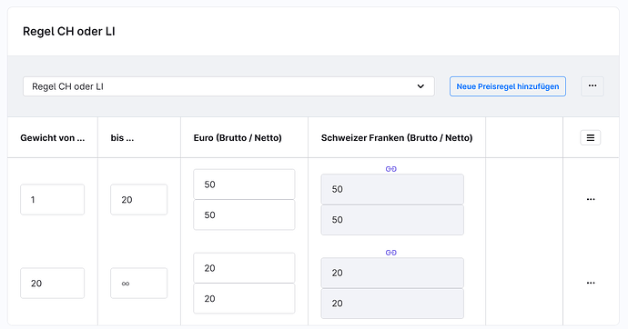

Hallo @vertrieb1 ,
z.B. so:
Du könntest den Warenkorb Wert noch in der Regel integrieren und dann z.B. zwei Preis-Matrik einbauen.
Oder du erstellst dir nur “Warenkorb-Wert”-Rules und prüfst bereits auf die Versandarten als dritte Regel damit die Versandart überhaupt aktiv ist (falls das relevant sein könnte).

Danke, hat geklappt.

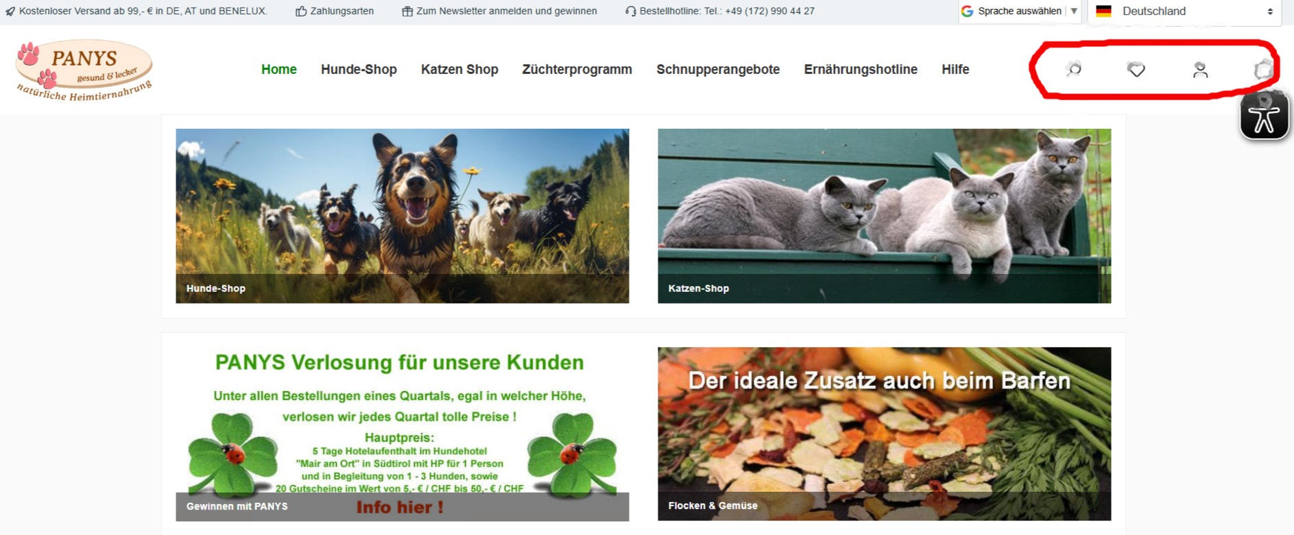

Leider habe ich jetzt ein anderes Problem:
Das persönliche Menü mit Anmeldung, Login ist verschwunden und niemand kann sich mehr anmelden und bestellen.
Wo kann ich das wieder einblenden?
ebenso ist kein Warenkorb mehr vorhanden. Was kann ich tun, damit das wieder funktioniert>?

der Block mein Konto mit Favoriten Lupe + Warenkorb ist verschwunden (rot im Bild)
habe keine Erweiterung neu dazu gemacht, alles beim alten. Wie kann das über Nacht verschwinden?
habe die Erweiterungen die nach 2024 gekommen sind, einzeln abgeschaltet. keine Veränderung
Kann man das Menü irgendwo ein oder ausblenden?
@vertrieb1
Das fehlt in deinem Template oder Theme. Es kann an einem Plugin liegen, aber auch an deinem Theme (ich weiß leider nicht, was genau bei dir installiert ist).
Im Quellcode ist der entsprechende Abschnitt jedenfalls nicht vorhanden – auch nicht, wenn man sich den HTML-Quelltext direkt anschaut. Vermutlich wird irgendwo ein Block überschrieben oder entfernt.
Eine genaue Ferndiagnose ist im Forum nach aktuellen Stand, meiner Meinung nach, leider nicht realistisch möglich, ohne Einblick in dein System zu bekommen. Man kann hier nur raten, und eventuell findest du den Fehler, wenn du dir die Hinweise anschaust.

Wie @WebentwicklSchaefer sagt.
Erfahrungsgemäß eine Erweiterung oder das Theme. Würde ich zu 99 % sagen. Wenn wirklich alle Erweiterungen aus sind (WIRKLICH aus), dann mal Standard-Theme einstellen, um Gewissheit zu bekommen.

besten Dank, hab es hinbekommen
