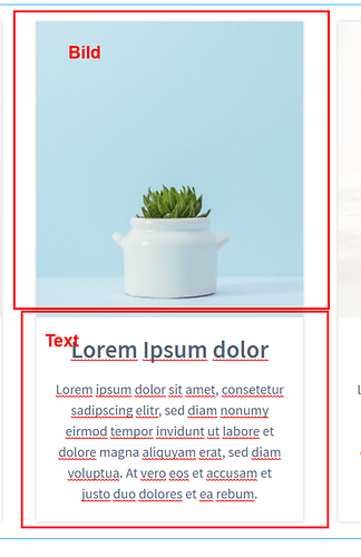

ich habe in der Erlebniswelt einen Block, in dem ich drei USPs, bestehend aus Bild und Text, anzeige:
Um vertikal Platz zu sparen, würde ich das auf Mobilgeräten gern als Slider darstellen. In der Desktop Ansicht, bzw. wenn genug Platz da ist, sollten aber alle drei Elemente sichtbar sein.

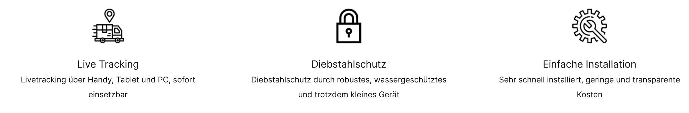

Wie hast du denn deine USP Leiste ohne Elemente gebaut???
Als Alternative kannst du dieses Element nutzen, ist auch im Foundation aber erst in der neuesten Version und es gehen nur FontAwesome Icons.

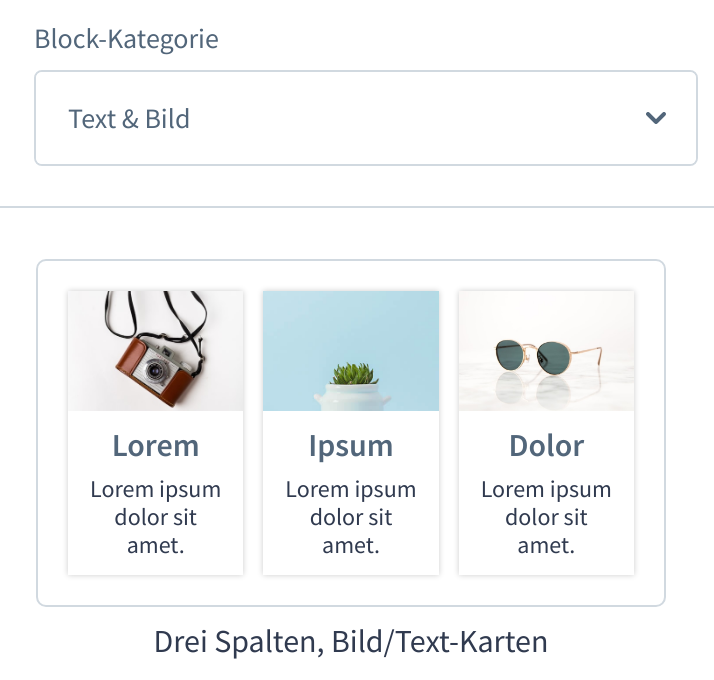

Habe dieses Teil genommen. Aber beim „Element tauschen“ gibt es das nicht?
P.S.: FontAwesome geht leider nicht. Ich brauche meine eigenen Icons. Was mache ich da nur???
Viele Grüße, Frank
Das sieht mir aber danach aus, dass eine Bild-Karte ein eigenständiges Element ist, sollte dann über die Element-Austauschen erreichbar sein…
Ist jedenfalls kein Standard Element von Shopware… Evtl aus dem CMS Extensions Plugin von Shopware?
Ansonsten kannst du dir dieses Plugin von mir mal anschauen:
Damit kannst du dann Bilder, eigene Inline-SVGs und FontAwesome nutzen:
Naja, es ist das Element „image-text-gallery“. Ich denke schon, dass es aus dem Standard kommt? So eine Teil besteht aus drei Karten mit je zwei Zeilen (oben Bild, unten Text). Wie kann ich so eine Struktur beim Element-Austauschen in die Slot-Zuordnung hineinbekommen?
Viele Grüße, Frank
Hallo,
ja ich sehe es nun auch. Der Slider unterstützt nur ein Slot. Hier haben wir aber zwei Slots (Bild und Text)
