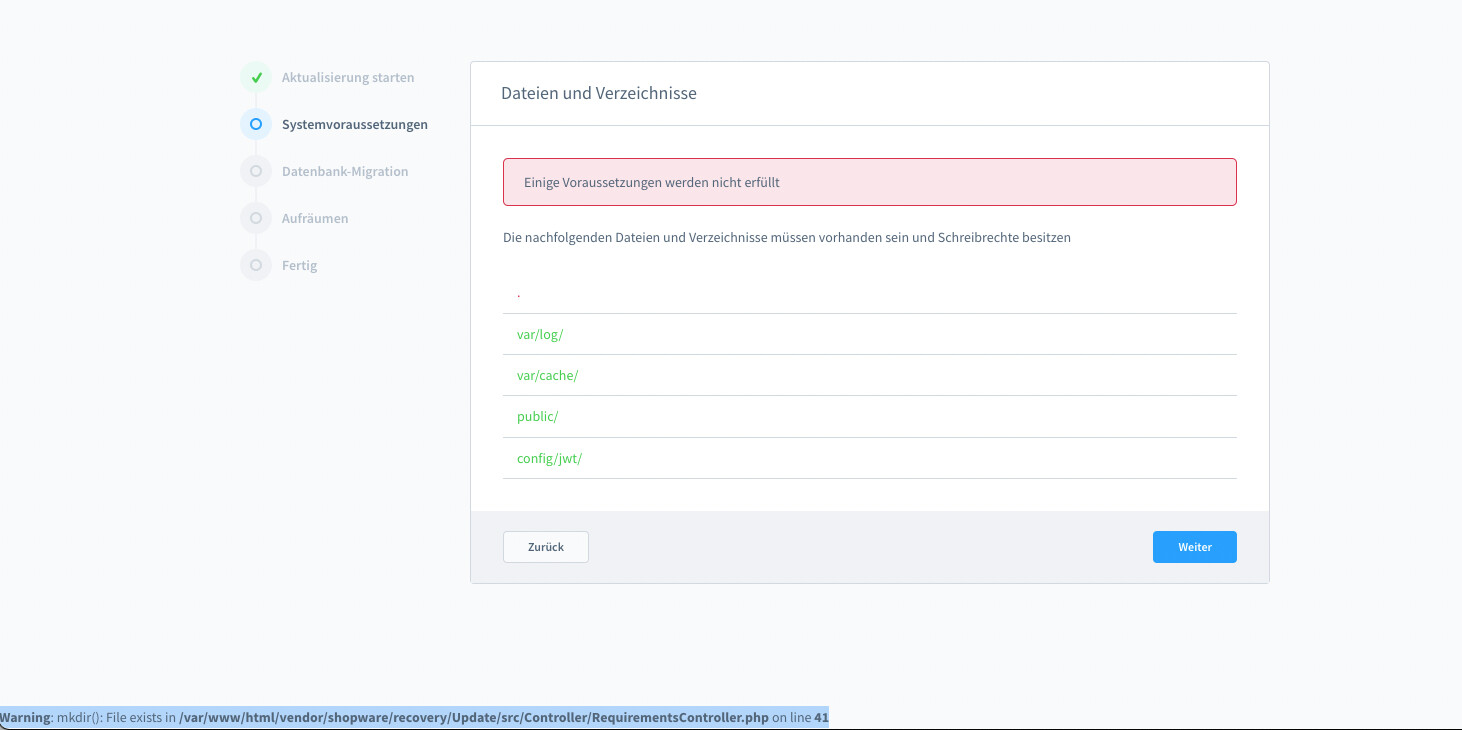

Ich habe versucht ein Update der Version 4.3.1 auf 4.7.0 durchzuführen. Dazu habe ich die Update-Dateien auf den Server geladen. Dann bin ich in den Update-Assistenten und dort werden die Checks zur Kompatibilität durchgeführt. Dabei war alles grün. Trotzdem erscheint unten am Rand folgende Message:
Warning : mkdir(): File exists in /var/www/html/vendor/shopware/recovery/Update/src/Controller/RequirementsController.php on line 41
Ich weiß nicht woran das liegt…

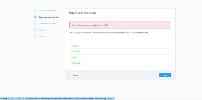

Danke für die Hilfe. Ich komme über den Button leider nicht weiter…
Das oberste ist ein roter Punkt, oder?
Heißt dann vermutlich, dass „Shopware“ für dein Hauptverzeichnis keine Schreibrechte besitzt.
Das ist mir noch nicht aufgefallen. Ich kann mal die Rechet für das Hauptverzeichnis ändern und probieren, ob es funktioniert. Danke!
