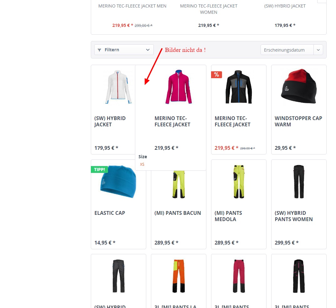

Ab einer Auflösung unterhalb 1260 wird der media image slider nicht mehr angezeigt!
Wenn man folgenden css Teil einfügt ist das plugin auch mit SW Lveshopping kompatibel:  .listing .liveshopping–listing { overflow: visible; }
Ich weiß nicht warum aber im default setzt das Liveshopping plugin den div container auf hidden, dann werden die bilder und der configurator nicht angezeigt. Ein wechsel zu visible hat keine Darstellungsfehler erzeugt, zumindest finde ich keine.

Das ausblenden der nicht verfügbaren Varianten funktioniert nicht ganz korrekt bei 2 Dimensionalen Varianten (Farbe, Größe). Hier wird lediglich bei der ersten Varianten Option (Farbe) die 2 Option geprüft (Größe). Nicht über alle Optionen.
Beispiel: 2 Farben (Orange, Blau) 5 Größen (XS, S, M, L, XL), jedoch ist bei der ersten Farbe (Orange) nur die Größe XS lieferbar. Das Plugin zeigt dann als Größe nur XS an obwohl in der Farbe Blau alle Größen lieferbar sind.
