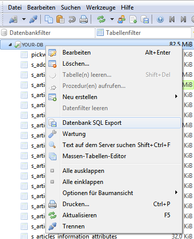

Und in HeidiSQL lädst Du Dir einfach die DB herunter:
Später kannst Du dann die DB mit HeidiSQL wieder in die neu DB hochballern…
