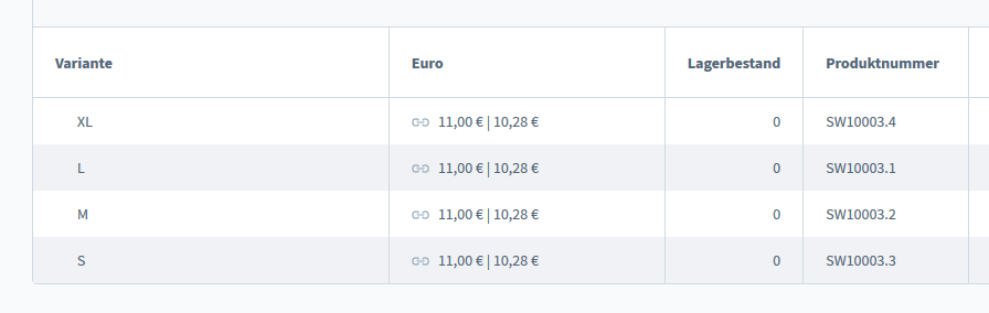

Wir möchten mit unserem ersten Shop am Montag live gehen und haben aktuell ein tiefgehendes Problem, das ein Showstopper werden könnte. Unverständlicherweise sortiert Shopware im Frontend die Eigenschaftswerte nicht nach der gewünschten Position (Positionsnummer) sondern immer alphabetisch, wodurch bei Größen dann L, M, S und XL angezeigt wird, was absolut unprofessionell rübert kommt. Hier mal ein paar Screenshots. Ich habe die Eigenschaftswerte auch genau in der Reihenfolge S, M, … usw. angelegt und zusätzlich noch die Positionsnummer vergeben. Die Positionsnummer wird anscheinend nirgendwo verwendet derzeit, nicht mal bei der Zuordnung der Werte zum Produkt. Selbst die Varianten werden so generiert, dass jene mit L als erstes generiert wird und die Sub-Artikelnummer .1 bekommt und S dann .3. Bitte um dringende Unterstützung, da mein Kunde so nicht online gehen möchte.
Hier ein paar Screenshots, danke im Voraus:
Nachtrag: Man kann die Sortierung in der Storefront PRO Produkt dann mit Drag & Drop definieren, aber bei 2.000 Produkten mag man das nicht machen. Auch ist die Anlage beim Varianten generieren merkwürdig, da ich jetzt bei einem Artikel die Subnummer .1 bei S bekommen habe, vorher war .1 bei L. Keine Ahnung warum Aber auch das hilft nicht in der Storefront, dort hilft anscheinend nur die manuelle Sortierung PRO Produkt…

Bei mir funktioniert es einwandfrei, im Filter und bei den Varianten:
Bildschirmfoto 2024-06-12 um 17.41.04
