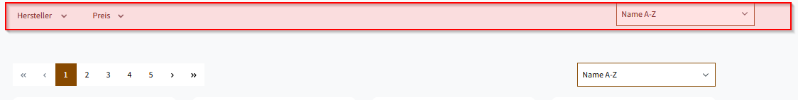

Schritt 1: Ich habe die @Storefront/storefront/element/cms-element-sidebar-filter.html.twig wie von Dir beschrieben angepasst. Somit ist die Sortierung in der selben Zeile wie der Filter sichtbar:
