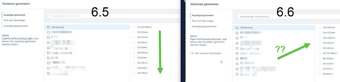

nach dem Update von SW 6.5 zu 6.6 sind alle Ausprägungen der Eigenschaften nicht mehr korrekt sortiert. Es geht nur um die Darstellung im Admin! Im Frontend ist alles ok.
Wir haben teilweise mehr als hundert Ausprägungen und da muss man in dem Durcheinander jede Ausprägung die man aktivieren möchte lange suchen.
Die Definition der Eigenschaften sieht noch identisch aus.

Oben hast du ein Suchfeld.
Mit 6.6 bist du etwas spät dran, da wird wohl nichts mehr korrigiert.
Generell ist das Forum aber nicht zur Bug-Meldung gedacht. Da bitte die Issues in Github nutzen.
Du hast aber die Möglichkeit das Modul per Plugin zu überschreiben und die Sortierung selbst zu ändern.

@sunflower Interessant, dass du das Problem in 6.6.10.4 festgestellt hast. Wir sind seit Mai 2025 auf 6.6, da war die Sortierung noch korrekt, wie für die entsprechende Eigenschaft im Backend konfiguriert.
Seit dem Upgrade auf 6.7.2.1 vor drei Wochen haben wir genau dasselbe Problem. Bei hunderten Ausprägungen ist es nicht praktikabel, eine Suchfunktion zu benutzen oder sich durch die vielen unsortierten Seiten zu klicken.
Wir suchen nun dringend eine Lösung für das Verhalten.
@riddermark Danke für den Hinweis. Schade, ich dachte mit der neuen Version wäre das korrigiert. Gibt es dazu schon ein Ticket bei Shopware? Ich habe keines gefunden.
