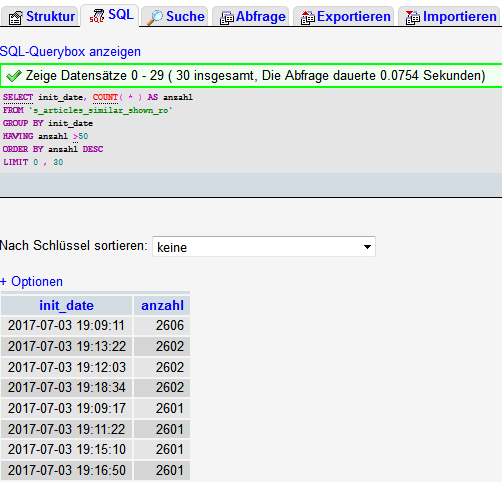

Ein Kollege hat sich das aber auch mal angeschaut. Wir sind auch die Log Files durchgegangen und haben festgestellt, das die Datenbankeinträge allerwahrscheinlichkeit nicht von aussen z.B durch einen doofen Bot entstehen, sondern durch SW selbst erzeugt werden, z.B  2606 Einträge in der selben Sekunde! :frowning:
Wie kann so etwas passieren?

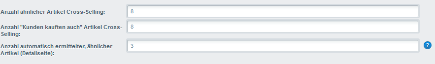

Klingt mir aber eher danach, als ob ihr bspw. auf den Detailseiten extrem viele Artikel als Crossselling anzeigt und die sind natürlich dann auch „similarshown“. Wenn also auf einer Detailseite mehrere hundert weitere Artikel vorgeschlagen werden, dann sind das auch mehrere hundert Einträge für die similar shown. Am besten schaust du mal, dass du bei den sonstigen Empfehlungen und Crosssellings auch die Standardwerte drin hast und bspw. nicht 100 Artikel im Ähnliche Artikel Slider anzeigst.

Unter Grundeinstellungen>Crossselling / Ähnliche. Art. sind die Standardwerte drin, also:
Musst du dann halt mal konkret debuggen, woher die Daten kommen. Ansonsten kann man nur raten.
