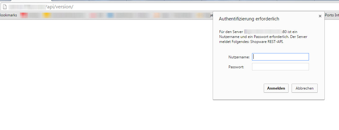

Hi Daniel, danke für die schnelle Antwort. Ok, das Plugin ist also nicht mehr im Admin sichtbar. [quote=“Daniel Nögel”]… Damit deine Schnittstelle mit der API reden darf, musst du in der Benutzerverwaltung ein ApiToken generieren und hinterlegen - da scheint der Fehler zu liegen. Besten Gruß, Daniel[/quote] Das habe ich allerdings gemacht. Klappt aber trotzdem nicht. Mal ne weitere Frage. Wenn ich die Api per Web-Browser aufrufe, z.B. über domain.com/api/version/ dann erscheint immer eine Login-box. Abgefragt wird hier per Formular Nutzername Passwort Was wird denn hier eingetragen? Der Passwort des Nutzers, oder der ApiToken? Und, wenn ich hier richtig eintragen würde, käme ich dann “im Webbrowser” einen Schritt weiter, oder geht das nicht mit dem Browser?
Hi, GET-Requests kannst du einfach so absetzen, indem du sie in die Browser-Adressleiste eingibst. Benötigt werden dann Nutzername und das dazugehörige API-Token. Gruß, Daniel
Ich brauche nochmal Hilfe um herauszufinden ob bei mir die ganze Api überhaupt funktioniert: Also ich rufe z.B. auf: domain.com/api/articles/2 und bekomme dann http://screencast.com/t/DtOJViLHxKpF Wenn ich hier also die Kombinationen aus Benutzername (mit dem ich mich auch im backend anmelden würde) und ApiToken eintrage, sollte ich danach etwas anderes sehen? Z.B. die Daten des Artikels mit der ID 2? Klappt bei mir nicht. Es erscheint kurz darauf das selbe Fenster erneut. Heisst doch dass bei mir die Api irgendwie gar nicht (richtig) funktioniert, oder?

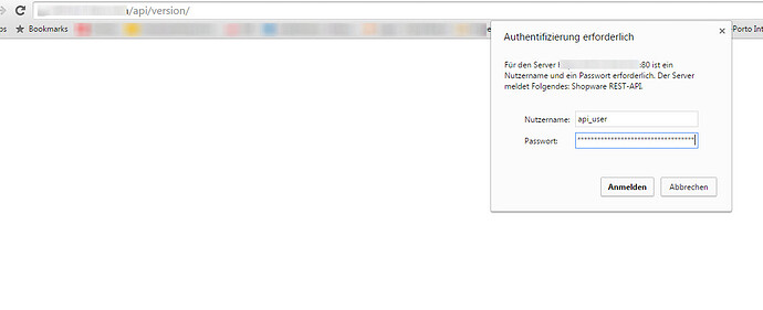

Danke für die Unterstützung. Also ich habe dann ja schon mal den richtigen Aufruf, dachte da kämen noch irgendwelche Parameter an die URL. Also so sieht der Benutzer aus
Api Aufruf per Browser Nach klick auf „Anmelden“ erhalte ich das Nach Klick auf Abbrechen das
Es scheint ja so zu sein, dass die Api ansprechbar ist, sie aber meine User aber für nicht berechtigt hält. Bei meinem Live-Shop habe ich übrigens mit den entsprechenden Paramatern für den entsprechenden Shop das selbe Problem. Unter „Einstellungen > Grundeinstellungen > Shopeinstellungen > Shops“ stimmen übrigens die URLs für beide Shops jeweils (also live und test-Shop). Nun habe ich noch eine andere Idee bekommen weil hier noch ein ähnlicher thread Probleme mit irgednwelchen SSL-rewrites und Rest-Api hatte. Ich habe vor einigen Monaten den Live-Shop auf Komplett SSL umgestellt. Dabei habe ich wohl ausser dem Haken im Backend auch in der .htaccess (bin mir nicht sicher) was gemacht. Folgendes Rudiment habe ich dazu eben gefunden: [code]RewriteEngine on
