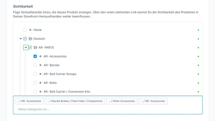

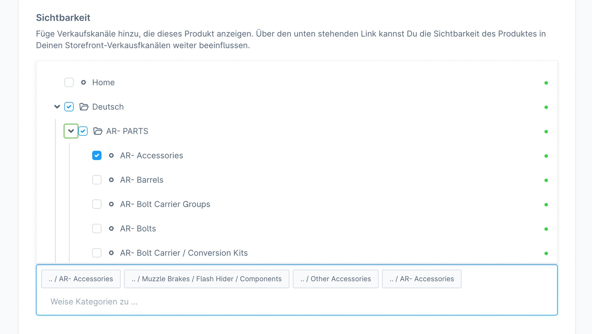

Aber mir ist etwas aufgefallen. Die Kategorien hat er ja aus dem 5er Shop übernommen und die Produkte zugewiesen. Aber bei den Parent-Kategorien sind nur so halb-blaue Häckchen und nicht so volle wie bei den zugewiesenen Sub-Kategorien. (siehe Screenshot)
Sobald ich auf das halb-blaue Häckchen draufklicke, wird es „voll-blau“ und dann wird das Produkt angezeigt im Frontend in der parent-Kategorie.
