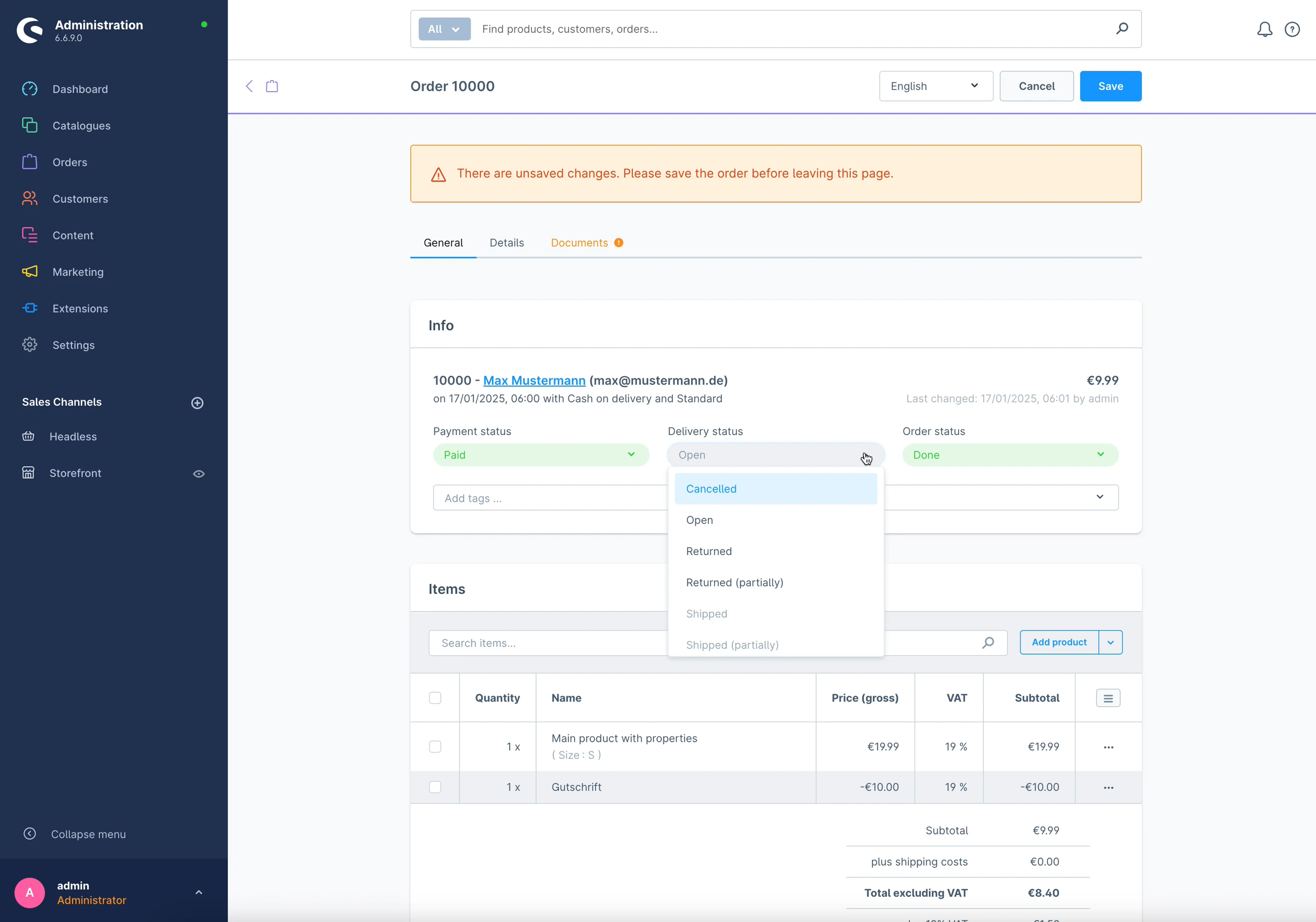

ich habe gerade ein (für mich) seltsames Verhalten in 6.6.9.0 festgestellt.
Wenn ich eine abgeschlossene, versandte Bestellung habe und ich füge eine Gutschriftsposition, leere Position oder neuen Artikel hinzu springt der Lieferstatus automatisch auf offen. Ich habe es auch noch extra in einer frischen Dockware Installation getestet. Dort ist das Verhalten gleich.
Ich kann mir nicht vorstellen, dass das so gewollt ist? Oder weiß da jemand was anderes.

Ich kann mir nicht vorstellen, dass das mit den Standard Events zu tun hat. Ich hab mal ein Video dazu gemacht auf einer frischen Dockware Installation ohne Plugins:

Ich habe das Verhalten nochmal weiter untersucht.
Wenn ich eine Gutschriftsposition hinzufüge, springt der Lieferstatus auf offen. Ich kann diesen dann nicht auf „Teilretoure“ ändern, sonst kommt eine Fehlermeldung (Fehlercode 400). Ich muss die Bestellung erst speichern, dann den Lieferstatus wieder auf „Versandt“ setzen und dann nochmal auf „Teilretoure“.
Das ist doch kein gewolltes Verhalten?!
Ich denke das Verhalten ist so gewollt. Wenn man was hinzufügt ist der Lieferstatus halt offen.

Kannst du das nochmal genauer erklären? Wenn man manuell in eine abgeschlossene Bestellung eingreift und hier was hinzufügt oder wegnimmt oder generell ändert (z.B. Menge) ist halt die Bestellung offen.
