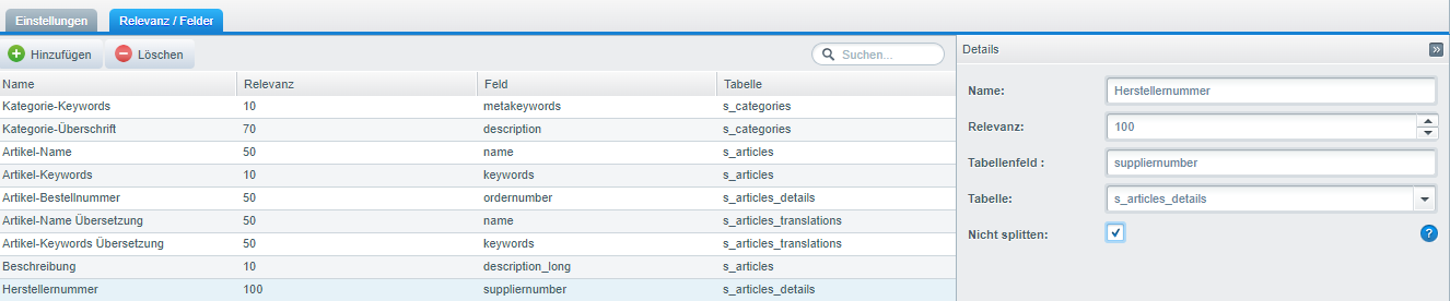

Ich versuche unsere Herstellernummer über sie Suche auffindbar zu machen, leider ohne Erfolgt.
Die Anleitungen hier im Forum habe ich schon alle abgearbeitet, aber es funktioniert nicht.
Unsere Herstellernummern sehen so aus: ETS.GE.100.30
Es soll dieses Feld also nicht getrennt werden, sondern nur im Ganzen in den Keywords gespeichert werden.
In der Datenbank „s_search_keywords“ kann ich auch die Keywords korrekt finden, aber die Suche liefert immer Unmengen Resultate und meist nicht den Artikel, den ich suche.
Hier die Einstellung in der Suche:
Den Cache und den Index habe ich schon mehrfach geleert bzw. aktualisiert.
Die Relevanz habe ich auch schon mehrfach nach oben/unten gestellt, um zu testen ob es so funktioniert.
Ich würde gern nach der Nummer „ETS.GE.100.30“ suchen und direkt im entsprechenden Artikel landen.
Kann mir jemand helfen?
Mfg Sebastian
