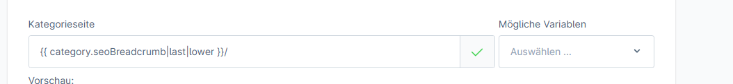

In den SEO-URL-Patterns nachgesehen, ob da etwas geändert wurde?
Ein Plugin installiert, welches SEO-URLs überschreibt?
Nein an den SEO Einstellungen habe ich nichts geändert :confused:
