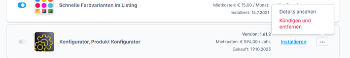

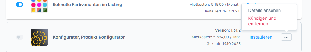

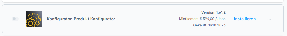

Es steht ja installieren da hinter. Ist es dann nicht vom Server runter?
Ich habe sorge das die dann noch mal die 594 Euro abbuchen :anxious_face_with_sweat: Hatte das Problem so noch nicht und so tief bin ich noch nicht in Shopware
Wenn sich hinter den drei … noch irgendeine Kombination von “entfernen” zeigt, dann ist das Plugin noch auf dem Server.
Aber ich habe übersehen, dass es bereits deinstalliert ist. Dann kannst du es auch manuell per FTP von deinem Server entfernen.
